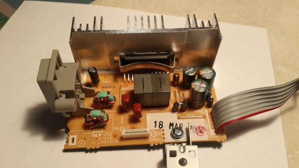

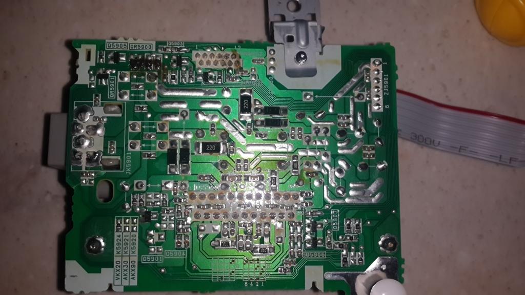

Можешь кинуть фото своего модуля?

Сообщение #12 От 27/05/2015 14:11 цитата
вот
  20150518_19581911.jpg  95.2 КБ  Скачано: 554 раз(а)
  20150522_192431.jpg  68.92 КБ  Скачано: 514 раз(а)

Сообщение #13 От 27/05/2015 14:20 цитата
Да он в идеальном состоянии. Что там восстанавливать?
Какая микросхема там стоит?

Винтик и Шпунтик, а у тебя на вход УНЧ звук приходит???

Сообщение #15 От 27/05/2015 14:47 цитата
Это до вмешательства.
От падения и удара в пластиковый разъём выхода на АС треснула плата УМЗЧ. Рабочим остался один канал.
"Самоделкин" попытался восстановить оборванные дорожки.
Одну "восстановил" неправильно.
Появилось напряжение питания на выходе, замолк и работающий канал.
Микросхема TDA8950J.
Заменил, результат тот же.
Жаль нет принципиальной схемы, хотя бы посмотреть что именно перемкнул.
ДОБАВЛЕНО 27/05/2015 15:50
До "ремонта" УМЗЧ работал один канал.
Думаю после установки лишней перемычки - вышел из строя один из транзисторов обвеса микросхемы.
Офф. представитель панасоника в ремонте отказал - ибо блоки в сборе уже не поставляются.
