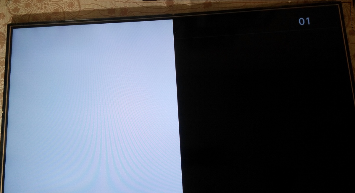

SONY KDL40EX720 Двоится и дрожит по вкртикали
Борис19
Сообщения: 508
Сообщение #1 От 07/03/2018 23:46 цитата
Питание – ASP-293
Main 1-883-753-32
T-Con – EDL-4lV03
Подсветка – 1-883-300-11
Матрица – LTY400HF09
Изображение по вертикали двоится и дрожит (картинка в приложении).
Если отключить от матрицы левый шлейф, то на работающей половине экрана, картинка становится нормальная.
Менять матрицу клиент не готов, но согласен на попытку ремонта, о маловероятности успеха операции, предупреждён.
Насколько понимаю, где то в матрице КЗ.
Сделав замеры, надо что то резать.
Прошу подсказать в каких точках необходимо промерять напряжения, и что резать.

Ckv резать , для начала на больную сторону можно на разъем на планки бумажек наподкладывать под шлейф

Борис19, Заклеить скотчем не нужные контакты на разъёме под шлейф подмигивание

Сообщение #6 От 08/03/2018 11:53 цитата
REKKA писал:
матрицу в утиль Или отдать без ремонта
почему так категорично? 90% этих матриц подымается
Feuerbard писал:
очень даже помогает.

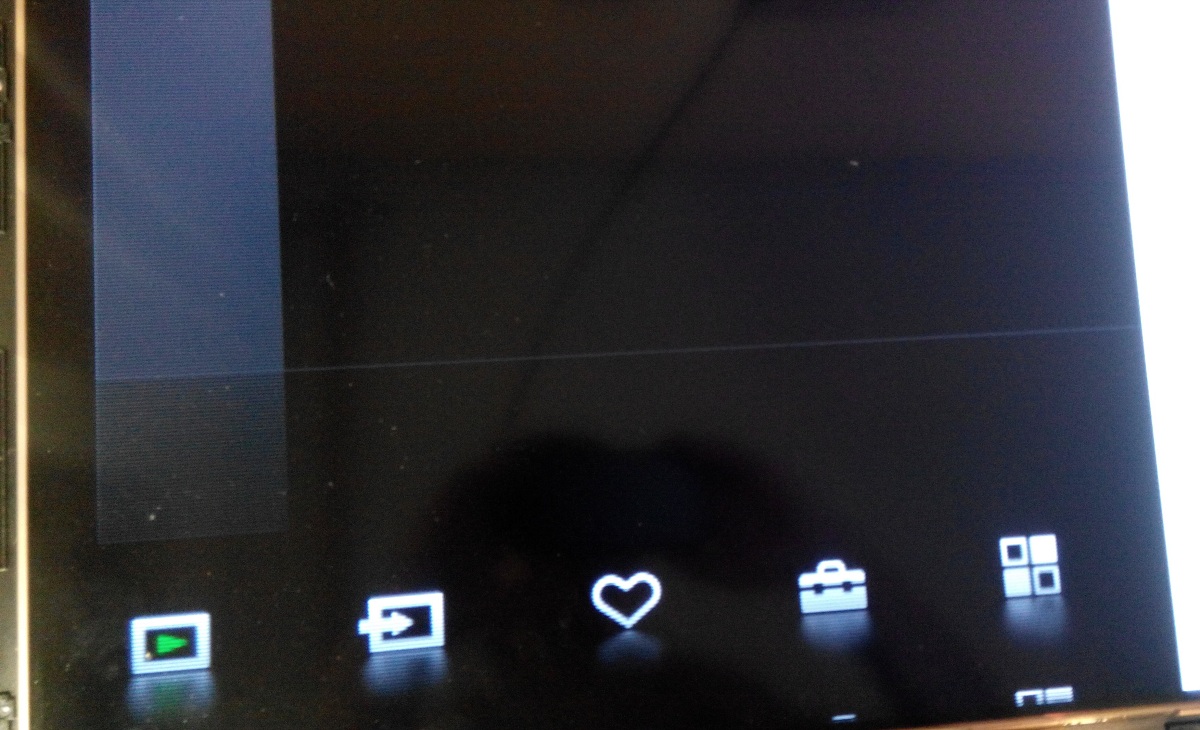

Сообщение #7 От 18/04/2021 19:41 цитата
Здравствуйте. Чтобы не плодить темы, хотелось бы продолжить эту, тот же аппарат и матрица, проблема таже, до меня шлейф был заклеен скотчем (несколько контактов с левого края шлейфа на правой планке), то есть больная сторона правая. Скотч убрал, и началось двойное изо. Полез к планке, перерезал STVP и SKV1 (двойное изо пропало). На правой половине с верху до середины чёрные полоски через строчку и внизу примерно от низа на расстоянии 10 см полоса которая слева на право постепенно (шлейфом) уходит в право на тёмном фоне (осталось). Собственно вопрос в том что осталось можно ли убрать или все таки конец ремонту? Так просто сдаваться не хочется, так как в свое время делал как то соню с подобной проблемой и все твердили что не получится, а я её все таки сделал и тв работал хорошо. Прошу помогите пожалуйста дельным советом.

Сообщение #8 От 20/04/2021 15:39 цитата
Не ужели ни кто не может помочь? Черезстрочье, чёрные полоски я убрал в правом верхнем углу, а вот полоску в нижней части стекла не могу.....

Сообщение #9 От 12/11/2021 15:59 цитата
Андрей2587 писал:
Перерезал ТОЛЬКО STVP.- Картинка полностью восстановилась.
