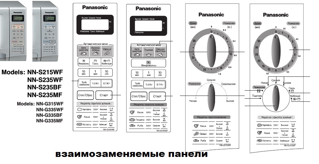

поделюсь находкой, может кому пригодится, когда искал ответ на свой вопрос такой инфы не нашел.
так получилось что у моей микроволновки Panasonic NN-G335MF после падения раскрошился пластик панели на которой находятся кнопки и дисплей, т.е. эта панелька раскрошилась вдребезги, но сама пленка на которой кнопки и экран остались целыми, кое как склеил это все скотчем и пользовался довольно долго, при нажатии поддерживая нажимаемую кнопку еще и изнутри, кнопки не всегда срабатывали, но наконец дошли руки до ремонта.
Новые панели мастера-продавцы продают по такой же цене за какую можно купить такую же б/у микроволновку на авито, зачем тогда заморачиваться с ремонтом? также продают б/у панельки и кнопки снимаемые со старых печей, но цены все равно ломят такие, что с доставкой из другого города панель по стоимости получается равна стоимости самой дешевой работающей мироволновки с авито в моем городе, опять же зачем заморочки с ремонотом?
Итак, имеем панасоник NN G335MF (аналоги NN-G335BF, NN-G335WF, NN-GT346W, NN-G335) у этих моделей есть гриль.
есть точно такая же модель без гриля NN-S235WF (аналоги NN-S235BF, NN-S235MF, NN-ST337M, NN-ST337W, NN-ST337B)
отличие только в том, что в модели без гриля 1 большая кнопка "МИКРОВОЛНЫ", а в модели с грилем эта кнопка разбита на 3 кнопки "МИКРОВОЛНЫ" "ГРИЛЬ" "КОМБИНАЦИЯ". Я все же нашел по дешевке панель от микроволновки, но без гриля, сначала хотел переклеить свои кнопки на эту панель, но решил ради эксперимента сразу поставить панель от NN-ST337 без переклейки, оказалось что под одной большой кнопкой МИКРОВОЛНЫ находятся 3 кнопки и они срабатывают как надо - МИКРОВОЛНЫ ГРИЛЬ КОМБИ, ничего переклеивать не стал, так и оставил, теперь у меня печь со скрытыми кнопками))
так же почти уверен, что на эти модели печек должны встать и работать как родные аналоговые панели с поворотными ручками от моделей NN-G315 и NN-S215
ДОБАВЛЕНО 27/02/2022 05:41
картинку прилагаю
ДОБАВЛЕНО 27/02/2022 05:58
[img]http://monitor.espec.ws/download.php?id=211677[/img]
