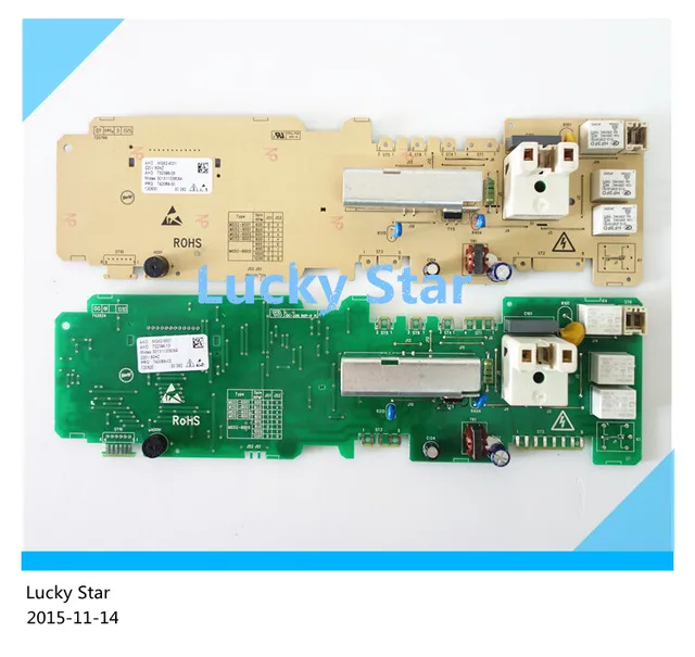

сма MIDEA MG52
не включается не светит ни один диод
фильтр проверил в порядке
модуль АКО729439-10 MIDEA 301311000090
вот такой
на модуль заходит 220 дальше нет
при осмотре нашёл что сгорел обрывной предохранитель
замена в лоб не помогла сразу сгорел
кто может подсказать схему модуля
или подсказать где копать
в мастерскую обращался
но ответ был -китай не чиним-замена модуля от 3000грн
вот и хочу попробовать попробовать пошаманить

Скинь фото с другой стороны модуля.

мухтар писал:
[img][/img]
по центру TNY264
справа 78MD5

Сообщение #8 От 10/01/2017 16:27 цитата
А почему ты решил что проблема в БП ?
Покажи то место где сгорает (что за обрывной предохранитель)
Прибором умеешь пользоваться ?
regiss
Злой
Сообщения: 5633
regiss
Сообщение #9 От 10/01/2017 16:54 цитата
мухтар писал:
Да тут даже по фотографии видно, что проблема в БП.

vvvv74, да дело не в пыли от щеток, для простоты попробуй просто подать на модуль питание постоянку

мухтар писал:
[img][/img]
[img][/img]
я не совсем дремучий такие вещи я могу определить улыбка

Цвиточег писал:
И что ты там узрел?
Я узрел повреждение на корпусе TNY.
Или это обтический обман фотографии???

regiss писал:
Цвиточег писал:
И что ты там узрел?
Я, например, глаза сломал - но трещину так и не увидел.
Впрочем, я в принципе понял, какое там место можно принять за трещину(кусок с 5-й ногой).
А так - фотка нечёткая и в графите всё.
