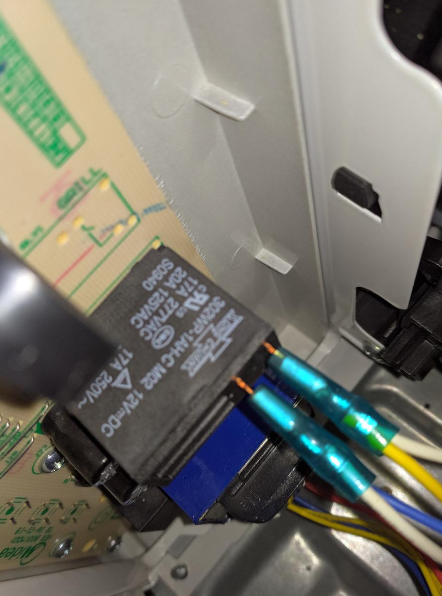

Доброго времени суток.
Имеется СВЧ печь Candy CMW 7217 DS RU (Made in P.R.C.). До сегодняшнего дня работала без нареканий, но после разогрева и закрытия дверцы вдруг начала гудеть (свет выключен, вентилятор тоже, табло ничего не показывает кроме времени). Стакан с водой показал, что работает магнетрон, потом срабатывает защита по температуре и полностью все отключается до остывания.
Разбор показал, что внутри 3 датчика (кнопки) закрытия двери - рабочие, все нормально.Все предохранители в норме, как и "бочонки", ни каких следов прогорания или чего-либо еще.
Что может быть?

Сообщение #3 От 14/04/2023 11:56 цитата
Смотри реле на панели управления. Залипло
