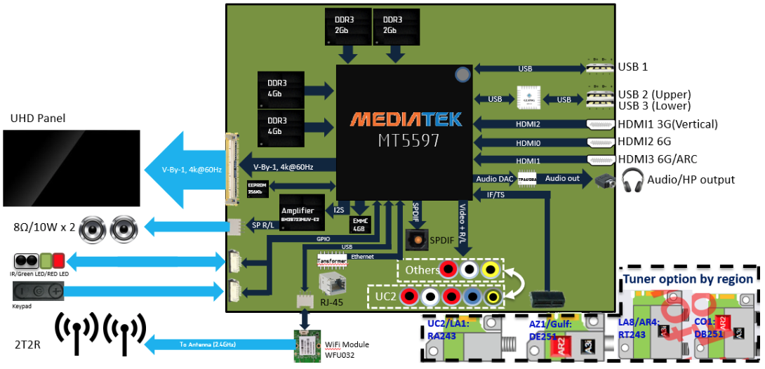

Телевизор Sony KD-60X690E попал в руки с мертвой подсветкой, подсветку поменял, всё включилось и полетело. Для полноценного теста хотелось подключиться к WiFi и обновить прошивку. Не тут то было, ни одну сеть не видит. На телике стоит прошивка версии 4.000, я так понял оригинальная с 2017 года. На официальном сайте предлагается обновиться на 4.200 потом на 4.900. Скачал обновления, сунул флешку, её тоже не видит. Пробовал подключить сеть по Ethernet, линк видит, адрес по DHCP получать не хочет. Если IP вручную вбить, то пишет HW Status Ok, Local network Ok, Internet connection Failed. DNS вбил верно, уверен. То ли в интернет лезет куда-то по HTTPS, а сертификаты с 2017 года давно протухли, то ли прошивка посыпалась... Стал разбираться детальнее и вот что выяснил:
После включения в розетку и включения ТВ первую секунду питание на USB порты подаётся, видимо пока работает Uboot, а потом при загрузке основной системы отключается. На каждый порт стоит отдельный полевик включающий питание конкретного порта (может и функцию защиты так же выполняет, корпус SOP6 но с 5-ю ногами). На замыкания проверил, ни дата линии на землю не звонятся, ни замыкания по питанию. Да и больно долго даёт питание на порт чтоб отрубаться по замыканию, реально больше секунды. Питание на WiFi карту есть и 5В и 3.3В и по дата линиям тоже 3.3В.
Зашёл в сервис меню, в списке ошибок только 198 ошибок по подсветке, по всему остальному 0. Но вот что заметил, в пункте информации об устройстве есть все версии, но напротив NVM Version и WiFi Version пусто.
С сони сталкиваюсь крайне редко, пожалуйста подскажите могут ли все эти симптомы быть вызваны проблемами с NVM, если да, то где его искать и что туда шить. Может есть способ просто прошивку накатить без USB и сети? Или может даже принудительно питание на USB подать и таки обновится сам с флешки? Осцилографы, программаторы и прочее оборудование есть, eMMC только выпаивать и шить крайне не хочется.

Все три порта прозванивал, никаких аномалий. При том от одного порта линии иду прям в проц, от двух других к юсб-хабу.
По поводу отвала проца возможно конечно, греется он как сволочь. Вайфай к процу тоже получается по USB подцеплен? Пробовал отключать провод от вайфай модуля и перезагрузку с отключением от сети, на случай если проблема в самом вайфай модуле. Не помогло, результат идентичный, юсб порты питаются только первую секунду.
Можно на подобных теликах через UART зайти в Uboot и какие-то области памяти пошить? Думаю из Uboot будет и USB и по LAN можно опять же через TFTP что-то залить... Или может у них отдельный eeprom с конфигурацией железа как на самсунгах есть? |

Пробовал принудительно питать юсб порт, ноль эффекта. Так же пробовал запускать без вайфай модуля и без тюнера. Не помогло. В интернете нашёл множество упоминаний о ровно таких же проблемах с этим теликом, иногда речь идёт о другой версии ПО. Но именно вайфай и юсб отваливаются у многих владельцев таких же теликов. Куда копать дальше? Процессор имеет 3 аппаратных юсб, один для вайфая, два других для внешних устройств. Судя по всему не работают все три, поэтому в отвал процессора не верится.

Сообщения: 17969
| Значит обмен по усб смотреть с момента запуска-мож там хаб или модуль вай фая неисправен-он и рубит усб на глушняк не получив ответа от этих устройств.Отвал проца можно диагностическим прогревом проверить(хуже не будет).Полевик по питанию усб скорее всего рубит питание при уходе телека в дежурку. |
