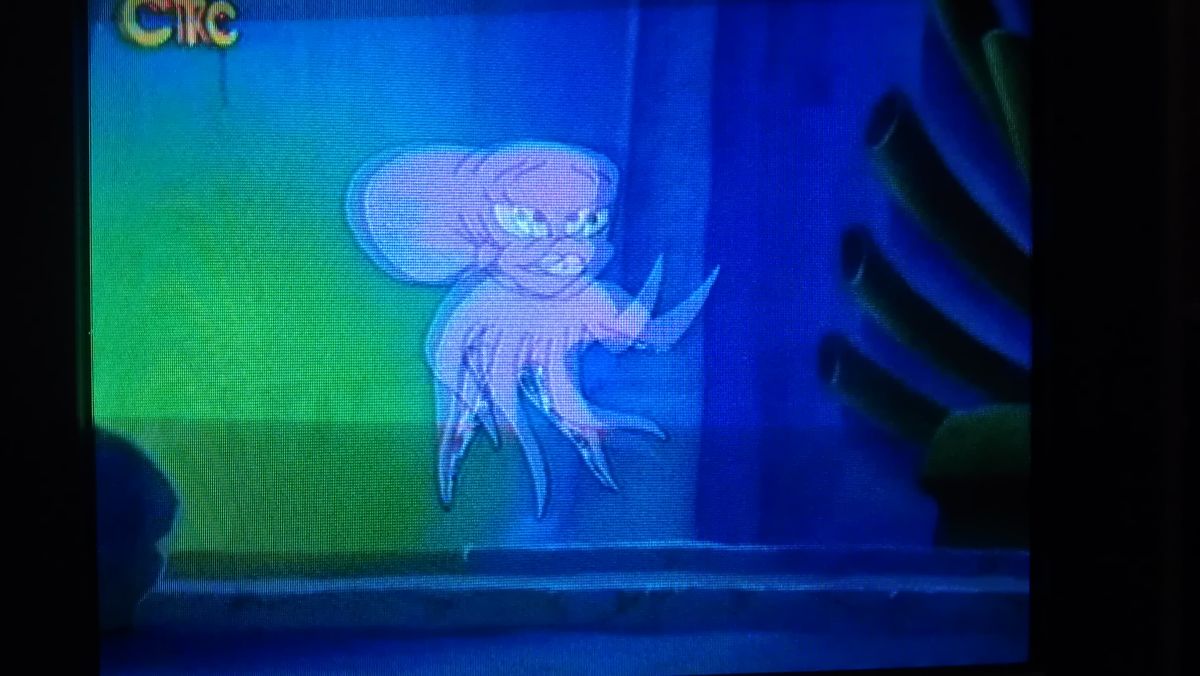

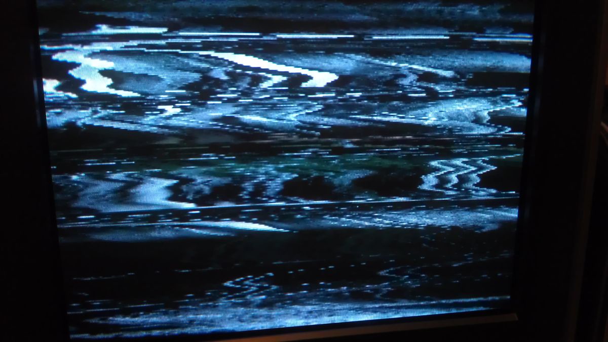

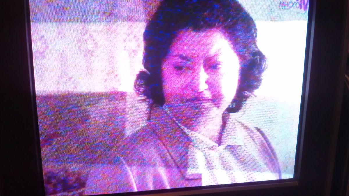

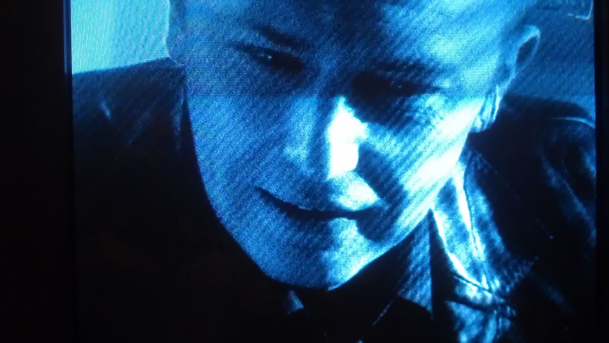

Panasonic TX-25P92X шасси MX-12 - проблема с PAL.
Приветствую, форумчане. Решил спросить вашей помощи...
Телевизор Panasonic TX-25P92X, шасси MX-12(для удобства схема прилагается) Состав шасси:
Проц - MN101C46FTM3
EEPROM - C3EBGZ000001
СКВ - J3AAAAZ00001
Видео проц - TB1261F
Звук - TDA7481, TDA2616
Кадровая - TDA8177F
Видео ус. - C1AA00000622
Строчник - ZTFN34003A
При приеме каналов или подключению по AV в SECAM все работает правильно. При приеме каналов или подключению по AV - PAL цвета перепутаны дергается синхронизация, при выключении цвета черно-белое изображение нормальное.
При принудительном ручном выборе "pal/ntsc/secam" в "pal" все также печально при "ntsc/secam" просто черно-белое изображение.
Видеопроцессор TB1261F генерация на кварце X601 есть, напряжения питания 5v (11, 74) и 9v (25, 45,67) есть нормальные без пульсаций. Все же продолжаю подозревать кварц, пока попробовать заменить его не чем.
Может есть у кого какие идеи?
SECAM.jpg - видно полхо снимал на телефон но картинка абсолютно нормальная.
PAL_цвет_выключен.jpg - PAL цвет выключен.
PAL_цвет_вкл_1.jpg, PAL_цвет_вкл_1.jpg - один и тот же канал с интервалом несколько секунд.

woody74, Дай замеры напряжений БП и питания проца
Тогда перенесу обратно
