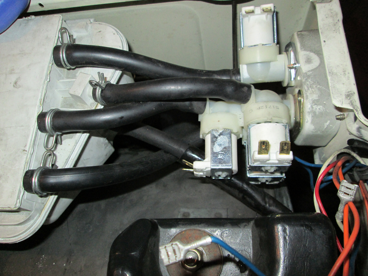

Машинка на даче. Тащить в город прошу не предлагать.
Забыл слить на зиму воду - разморозился блок клапанов. (треснули).
Снял клапана, сфоткал подключение проводов, купил новый блок, а вот фотка с подключением умерла вместе с флешкой. (((
Теперь вопрос как правильно подключить провода к клапанам? Может у кого такая машинка есть - киньте фото в почту, плиз.
Ну или на пальцах кто объяснить...
Имеем блок из трех клапанов:один вверху, второй внизу, третий ближе к засыпному ящику для порошка - примерно посередине между первым и вторым.
Имеем клапан горячей воды - отдельно.
(Снаружи конечно оба входа сочленены в один и подведен шланг подвода.)
Имеем провода:
- синий одиночный
- синий строенный, т.е. от первой клеммы идет провод ко второй, и дальше от второй к третьей.
- красный провод одиночный
- белый провод оиночный
- рыжий провод одиночный с голой клеммой.
- рыжий провод одиночный с изолированной клеммой.
Как правильно подключить эти провода к клапанам?

Sergik666, вот можно ж просто подумать. У всех клапанов один общий провод. Один клапан идет на сушку. Значит напряжение на нем будет только тогда, когда включена сушка. Включаем режим сушки и меряем напряжение. Один клапан работает только на последнем полоскании. Включаем режим ПОСЛЕДНЕГО полоскания и меряем. Из оставшихся двух клапанов не так трудно найти тот, который идет на холодную воду, скорее всего это тот , который срабатывает при предварительной стирке

Но вот беда... помимо просто появления 220 на клапанах надо еще разбираться когда и какой клапан должен включиться, а это может зависеть и от неисправности самого блока... пропаивал его уже несколько раз. и от того что программатор (или как его правильно) ждет ответа от чегонить типа датчика наличия\отсутствия воды... или от температурного...
Да еще сбивает то что на одном из рыжих всегда висит фаза (((
Мелиор писал:
Вобщем так и пытался подключить, да что-то пошло не так - один из клапанов сгорел. (((
Да и машинка на даче, где бываю очень не по долгу.
Поэтому и спросил - может у кого такая - чтоб не ломать голову.
Спасибо за совет тем не менее. Честно говоря стиралка - это машинка жены. Я ей и пользоваться то толком не умею (нет надобности - жена есть). Видимо придется почитать инструкцию и вникнуть какой лоток когда используется и прикинуть какой клапан когда может включаться... какой из них при сушке (кстати с вставкой в трубке), какой при полном полоскании...

Sergik666, тебе сказочно повезло - был у клиента на аналогичной машинке и специально для тебя сфотографировал блок клапанов с подключенными проводами - дерзай голливудская улыбка

Сообщение #19 От 22/01/2016 20:23 цитата
Большое спасибо за фотки.
Тогда проблема решилась подсмотрев на такой же машине. У знакомых-знакомых оказалась такая же. разрешили снять крышку - сфотать.
