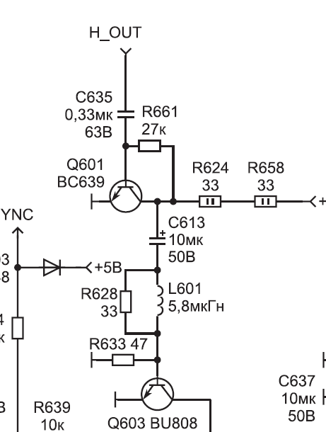

Стоял BU808DFI - Поставил С5388
mileshca
Сообщения: 2513
mileshca
Сообщение #64 От 20/08/2012 16:14 цитата
серийник не нужен состав микрух , а в предвыходном полюбому поставил BC639 , а в выходной BU808 вместо 5388

woorme, ПРЕДвыходной а не ВЫХОДНОЙ смех

woorme, ЧТО ИСПРАВИЛ?? где STV 2248C? название главного проца , схема вот эта?? вот ссылок куча! http://www.google.com.ua/search?aq=f&sourceid=chrome&ie=UTF-8&q=11ak30+ тока лентяй не сделает подмигивание какой поставил вместо Q601? подмигивание
ДОБАВЛЕНО 20/08/2012 17:32
woorme, ты даже и не знаеш , что оба транзистора СОСТАВНЫЕ и если Q601=BC639 то он не составной, и у тебя будет калится выходной транзистор, и экран сьезжать в право(если прямо на него смотреть) по ссылкам там все есть

Q601 я не менял, он в порядке, емкость С613 поменял на 10мф 50 вольт, стоял на 63 вольта.

woorme, ты глухой?? или слепой??
