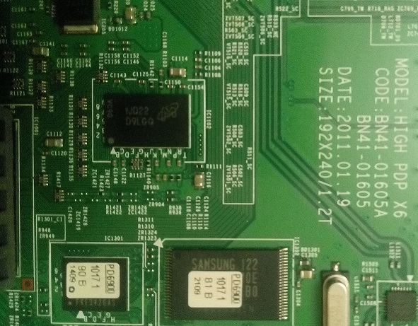

Всем доброго времени суток!
Плазма SAMSUNG PS51D6910DS
Main: BN41-01605A .
NAND: K9GAG08U0E
При включении появляется заставка SMART-TV ,затем перезагружается постоянно.
Хочу залить прошивку в эту нанду
Может есть у кого рабочая прошивка на эту флеш?

tanol, а знаешь почему молчат? В Правилах написано еще и про платформу....ЭТ поглавнее. Может у тебя такая:  HIGH PDP X6 Уточни. И никому гадать не хочется . Свою выложи.
tanol
Сообщения: 437
Сообщение #3 От 24/12/2018 18:00 цитата
misha7 писал:
tanol, Может у тебя такая:  HIGH PDP X6 .
Да,именно эта

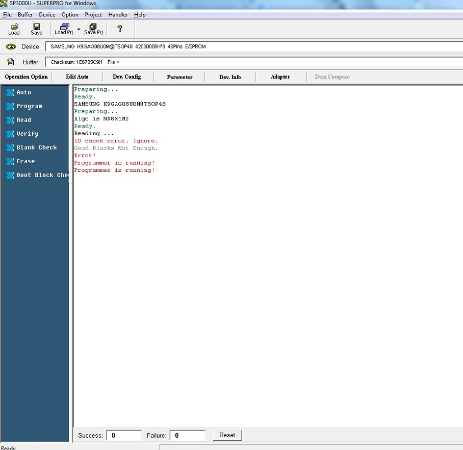

К нашему SUPERPRO нужен адаптер SA247-b005 (пин в пин),а у нас другой адаптер (1-ый пин флеши на 37 пине адаптера,2-ой пин - на 38 и т.д). ,
Завтра сделаю переходник , солью прошивку и выложу.

Моя прошивка считана на программматоре SUPERPRO 3000u
https://yadi.sk/d/EJxefytvQtt-rw

Что то размер маловат прошивки. У тебя 1 07 296 256...а должно быть 2 292 701 184. Там или микра умерла или переходник не правильно спаял. На догой проверял чтение и запись с твоим новы переходником? Щас посмотрю...ответ в ЛС увидишь через пол часа

Размер 1,03 ГБ (1 107 296 256 байт) ... я его сжал.
В окне прог..писал : good blocks not enough ( хороших блоков недостаточно)

ВЫбрали из списка программатора SAMSUNG K9GAG08U0M8.
В списке есть SAMSUNG-CUSTOMER K9GAG08U0M(DD) /K9GAG08U0M(DD5) и K9GAG08U0M(Malata)
С последними считывается быстро,но верификация с ошибками.
Родная в майне K9GAG08U0E ...отличается только последняя буква.
По пинам ошибок не выдаёт,но айди не читает.

Размер буффера 42000000h Byte
End Address: 41FFFFFF
ДОБАВЛЕНО 26/12/2018 17:27
misha7, может программматор SUPERPRO 3000u не поддерживает эту флеш K9GAG08U0E ?

SAMSUNG 122
K9GAG08U0E
SCBO
YDD731GEN
misha7

Сообщение #13 От 27/12/2018 11:38 цитата
Не хорошая твоя микросхема..смотри ЛС. А на BB проверял?

Большое спасибо misha7-у ,всё получилось.
Зашил T-MST5DEUC-1016.0,присланную им.,затем обновил по USB до версии T-MST5DEUC-1025.0 с оф. сайта .
