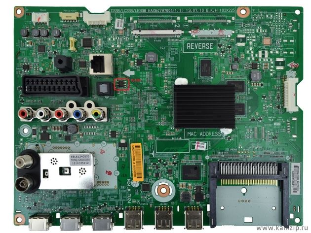

Здравствуйте.
Мой телик выпущен в январе 2014 года, с завода заблокирована и не доступна через инженерное меню запись каналов (шестой бит DVR-Ready из Option3).
Хотел активировать возможность записи эфирных каналов путем выпайки EEPROM AT24C256 и перепрошивки (поменять значение одного байта).
Микросхема не читается, есть подозрение, что она защищена, т.е. мне придется купить микросхему (например AT24C256C-SSHL-T), залить туда заводскую прошивку и поменять там один байт. Для этого и нужен дамп заводской прошивки для моей модели.
Помогите пожалуйста, если у кого-то есть дампик.

ничего там не защищено, е ж тв должен читать ))

...... да и свою можешь прочитать, зачем тебе чужая.

Сори, просто был плохой контакт SOIC-DIP панели программатора с микросхемой, с десятого раза получилось прочитать.
Сейчас другая проблема, при выпаивании микросхемы феном порвались четыре дорожки, теперь вот жешь, бяда....
