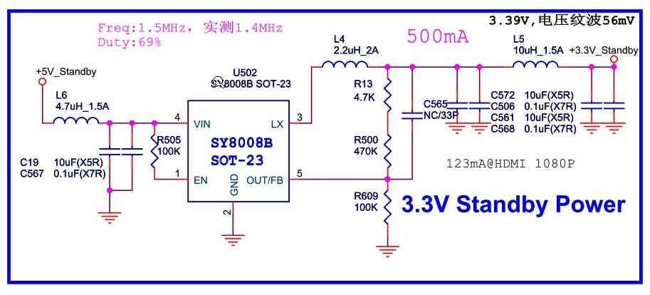

ats41,изменения есть в области eeprom,в софте изменений не найдено!Напиши в норме ли питания 3,3 В ,1,8 В итд...

Питание на 8 ноге 5в!! Это много!!! А вот 1,8 не нашел!

Сообщение #30 От 25/10/2015 18:35 цитата
ats41 писал:
ДОБАВЛЕНО 25/10/2015 19:29
По мануалу от 2.7.до 3.6 вроде бы.
Конечно много, питание флешь должно быть 3,3 В 8 нога!
ДОБАВЛЕНО 25/10/2015 19:44
ats41,попробуй или U502 не калится!

СПАСИБО! Буду менять U502 надо подыскать аналог! На входе данной микросхемы 5,18 на выходе 5,05!!! Отпишусь обязательно!
ДОБАВЛЕНО 25/10/2015 19:50
Микруха огонь! Куда раньше смотрел!

1,8в-питание проца,а флеш-3.3в ..И,вообще,с этого начинают ремонт,а не с поисков прошивки!!!

Извините мужики, бес попутал,два телека одинаковых с одинаковыми симтомами! Бывает же! С этой микрухи по шине больше ничего не запитано?
