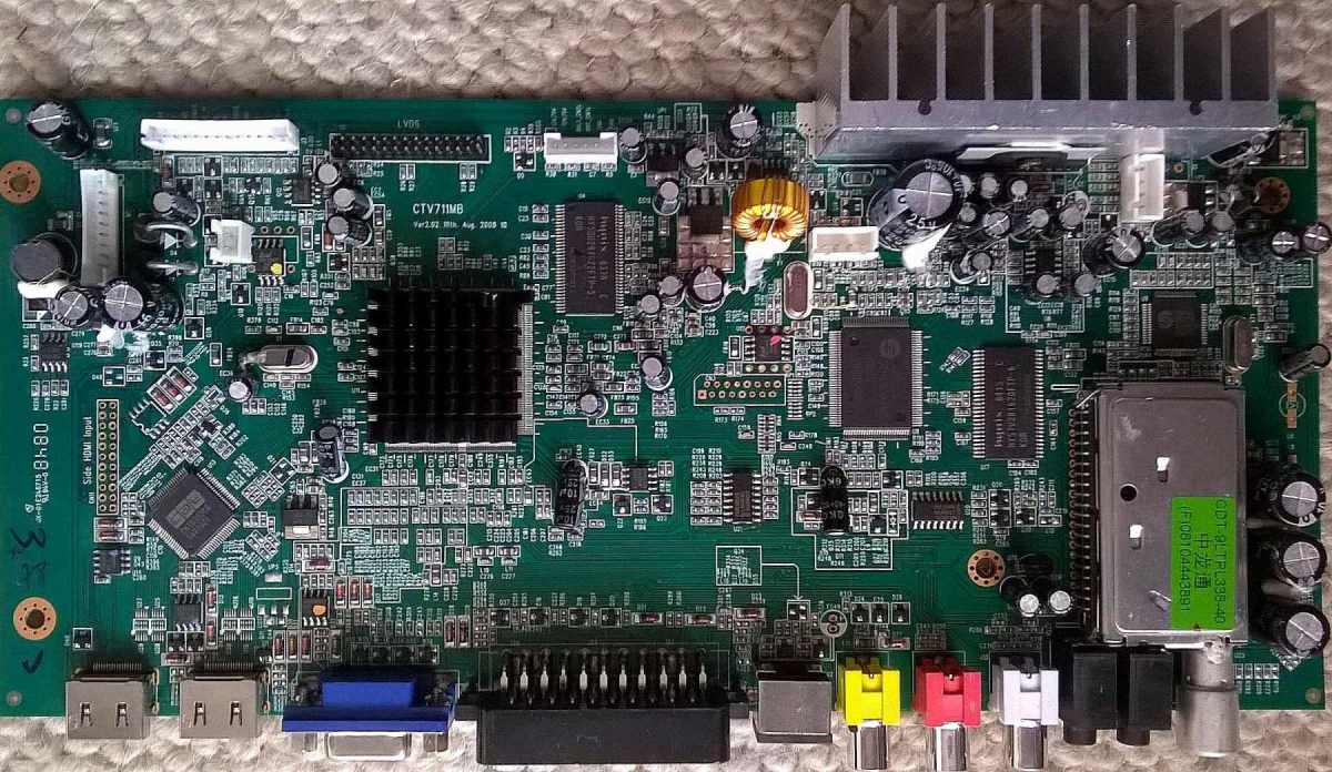

Шасси : CTV711MB
Состав : SPV7100E, SPI U7 T80-75HCP, HDMI U13 CAT6353CQ, RAM U4 HY5DU281622FTP-5,U8 SPHE1002AG, U7 HY57V281620FTP-6, U12 T16-75HIP, U9 SPDC210A УНЧ LA42102, Tuner CDT-9LTPL338-40, Panel : T315XW04 V1
Телевизор не включается, ни с панели управления,ни с пульта.Напряжения питания в норме.Подозрение на прошивку,родную посеял где-то на компе улыбка Не пробовал ни чем шить,в интернете найти ничего не удалось.Поделитесь прошивкой у кого есть!

Дело было не в прошивке улыбка обривался FB23 через него на проц подается 1,8 вольта
Ну ты даёшь, сам тему создал и потом же, её и решил голливудская улыбка
ЗЫ- Но ты же ламер ( типа как сломался ящик сразу же лечится прошивой и усё) я же постоянно пишу, прежде чем смотреть прошиву ,надо в железе разобраться - вот и результат на лицо
Ну так сам закрой тему ,если
Решено!
Ладно сам закрою
