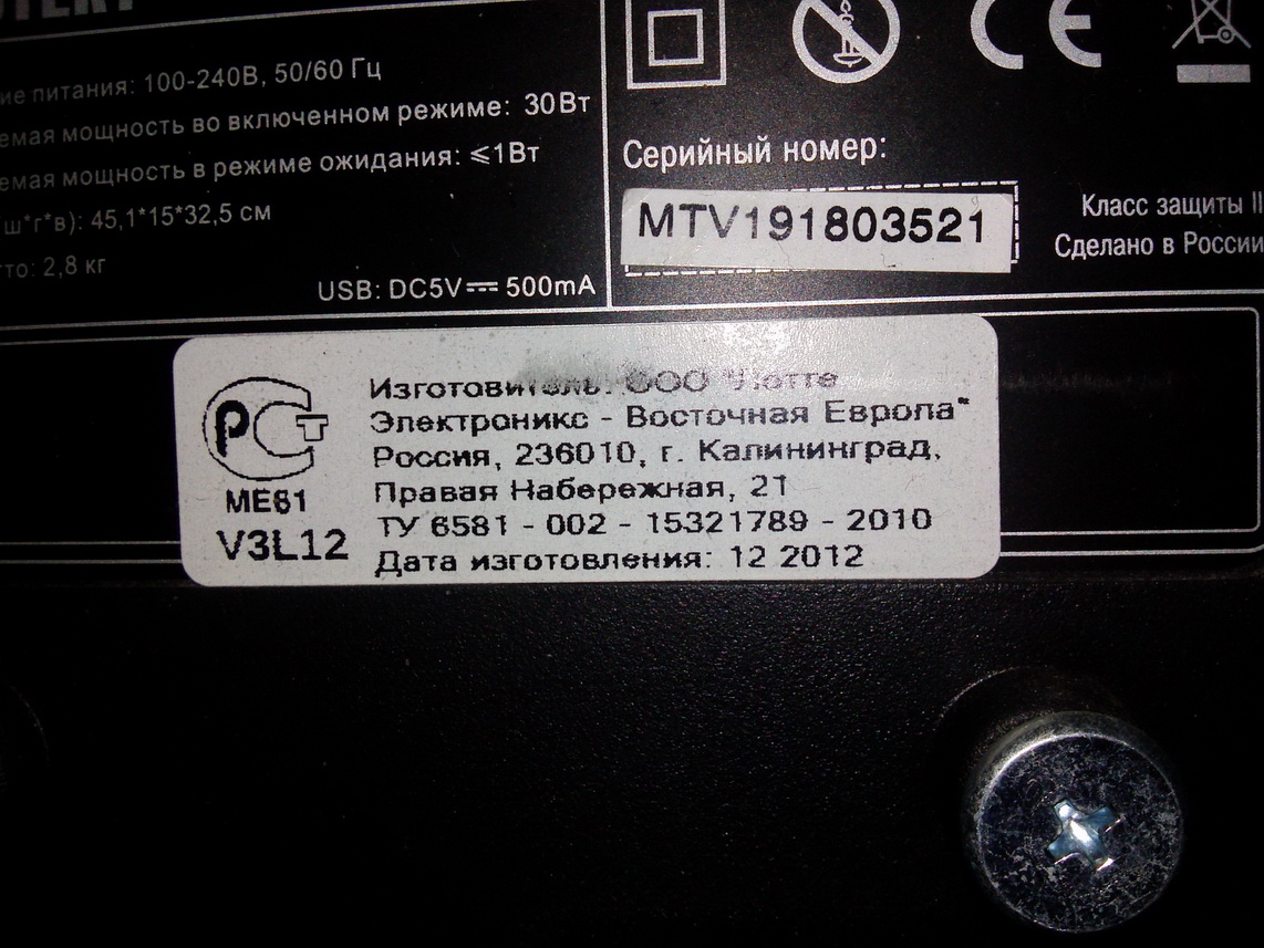

ТВ MYSTERY MTV-1918LW V3L12 нужна прошивка

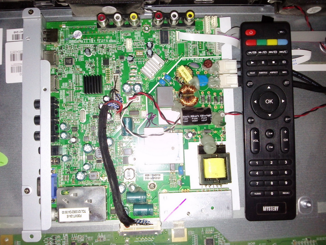

Шасси (Main Board): MSTV2407-ZC01-01
flash 25Q32BSIG
T-con HM185WX1-100
tuner F35WT-2A-E
матрица HT185WXD-100
Не работают некоторые кнопки с пульта, при поиске каналов список каналов остается пустым.
Считанную прошивку прилагаю.

kiselab, твоя прошивка рабочая.Попробуй её перелить в новую SPI.

Проблема не в прошивке. Телевизор вообще на пульт перестал реагировать. Заливал на другую SPI, прошил другой прошивкой (абсолютно одинаковые, сравнивал в HEX Workshop). Скорее проблема с пультом, хотя видно что он работает, кварц в пульте менял, приемник в тв реагирует, осциллом смотрел.

Проблема с пультом подтвердилась. Проверено заведомо рабочим пультом.

kiselab, MSTV2407-ZC01-01 -проблемный по процу майн...

На днях был такой майн MSTV2407-ZC01-01 в ремонте. На пульт то реагировал, то нормально работал. То через какое-то время переставал пульт работать. Так же при поиске каналов появлялись верт. полосы, при этом менюшка выводилась без дефектов. Каналы тюнер не находил. Прошивку менял - безрезультатно. Заменил проц и проблема ушла.
