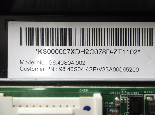

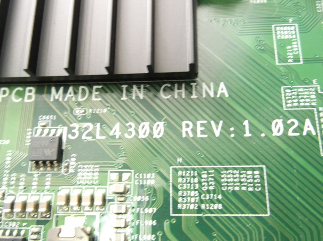

майн 32L4300 Rev.: 1.02a
панель смотрите фото
включается подсветка и все
скачивал от сюда http://remont-aud.net/dump/lcd_pdp_tv/toshiba/toshiba_40l7363rk_shassi_main_board_32l4300_rev_1_02a/238-1-0-31918 не помогло, да же подсветка не загорается

alek50685, панель да main добавь!
alek50685
Сообщения: 1858
alek50685
Сообщение #3 От 28/06/2017 14:16 цитата
vadim3008, майн добавил, а панель на фото, не знаю что тут панель

alek50685,Тебе сервисная нужна. На днях один в один делал и с такой же неисправностью.
Есть нюанс у меня тоже как в теме ниже телевизор принял флеш в формате FAT32 хотя в инструкции FAT или FAT16. Играться нужно.Скачай сервис здесь http://remont-aud.net/forum/108-41676-1 После первой загрузки тела не мучай его, жди надписи Систем.загруж. Дерзай.

вставил флешку, так же на экране нет ничего, подсветка горит, индикатор красный и все...
Edos
Сообщения: 492
Сообщение #11 От 28/06/2017 15:58 цитата
Фоматируй со снятой галочкой БЫСТРОЕ.... Меняй файловые системы флешки. И саму флешку. В какой системе форматировал и объем флешки?
alek50685
Сообщения: 1858
alek50685
Сообщение #12 От 28/06/2017 16:10 цитата
флешка 4 гига, пробовал и в фат и в фат32, меня вот что удивляет, когда тв включаю в розетку закорается зеленый индикатор, почти сразу он тускнеет и в итоге загорается красзый индикатор и загорается подсветка, как так то? ведь красный индикатор это дежурка, или здесь сделано по свойски?

ничего не выходит, сейчас всяко разно пробовал и флеху на 16
Edos
Сообщения: 492
Сообщение #16 От 29/06/2017 07:26 цитата
Прошивка сейчас родная стоит?
alek50685
Сообщения: 1858
alek50685
Сообщение #17 От 29/06/2017 07:30 цитата
да, сейчас родную залил
Edos
Сообщения: 492
Сообщение #18 От 29/06/2017 07:36 цитата
У меня был синий экран и ни на что не реагировал. Саму SPI менял?
alek50685
Сообщения: 1858
alek50685
Сообщение #19 От 29/06/2017 07:38 цитата
у меня нет синего экрана, у меня черный экран, подсветка горит, флешку менял, правда на 25Q64, но вроде это нормально?
