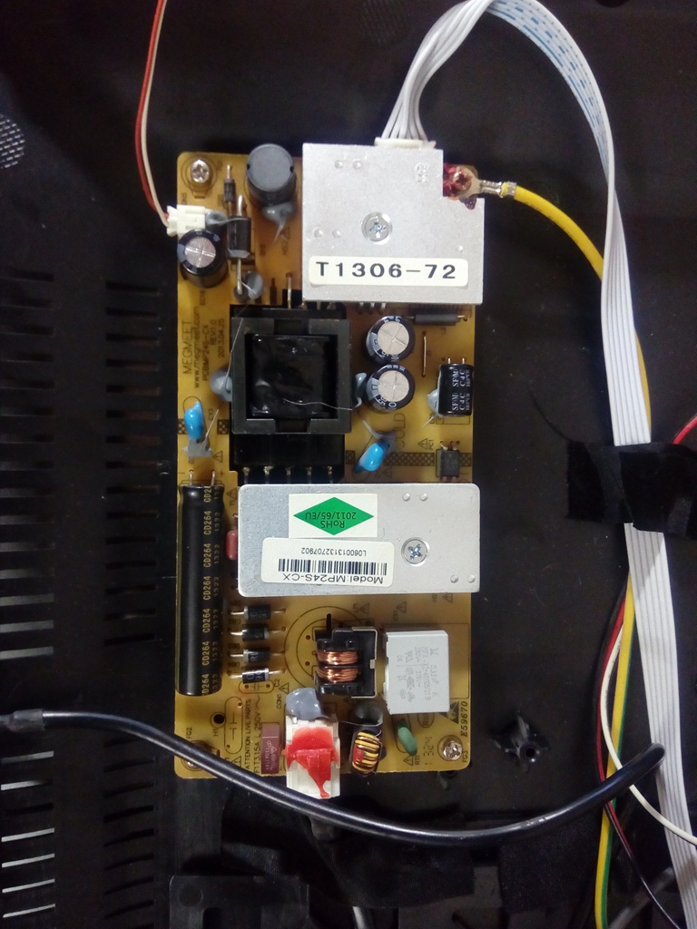

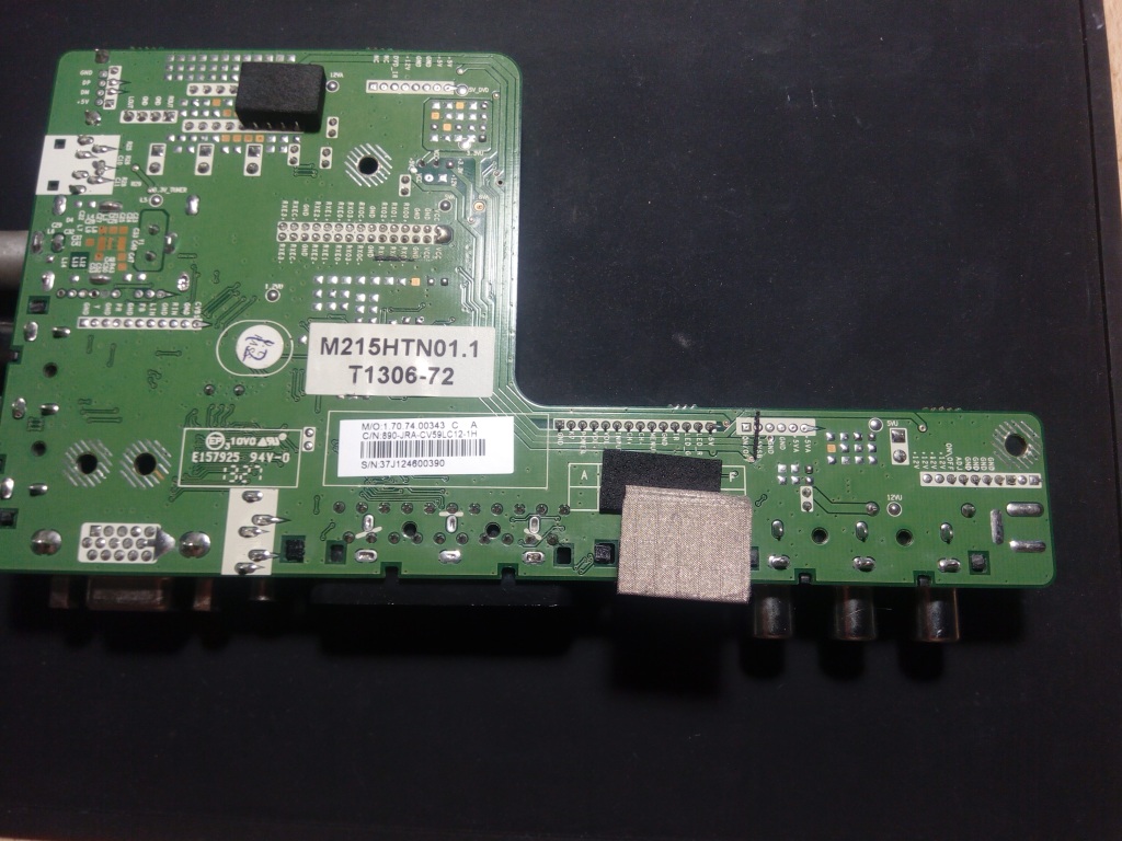

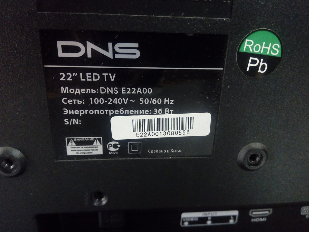

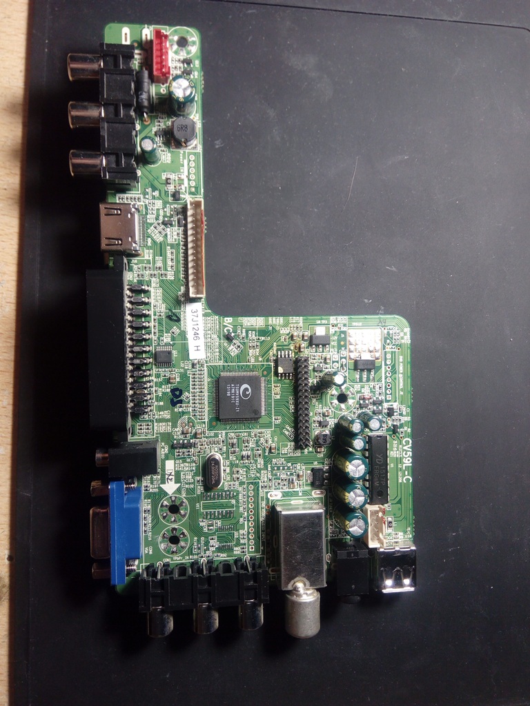

Привет всем. Помогите найти прошивку для DNS E22A00.
Main CV59L-C
-проц TSUMV59XU-Z1
-Флеш Winbond W25Q32BV
-УНЧ 1517P

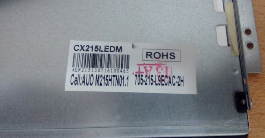

Панель CX215LEDM
Лил прошивки подобных телевизоров, результат ни какой, единственная прошивка зажгла светодиод в зеленый это от Main Board T.VST29.A2B и появилось напряжение на U4,5. Прошивку именно под такой состав не нашел. Прошу помощи с поиском.
12 и 5 Вольт присутствуют.

Не ищется?
http://remont-aud.net/dump/lcd_pdp_tv/dns/dns_e22a00_cv59l_c/371-1-0-21958

Сообщение #4 От 10/04/2018 21:21 цитата
Какой другой майн, тот же CV59L-C, матрица - как ты писал, хотя на твоем майне написана другая. Да пока и не в матрице дело, ТВ должен заводиться, пусть даже без изо.
Вот еще одна под другую матрицу (Main Board - CV59L-C, Cpu - TSUMV59XU-Z1 ,Panel - M215HTN01.1). Тоже рабочая.
http://remont-aud.net/dump/lcd_pdp_tv/dns/dns_e22a00_shassi_cv59l_c/371-1-0-20384
А в прошивке ли дело? улыбка

Шил уже ей, ещё раз прошил результат тот же.
iv-9
Сообщения: 6391
iv-9
Сообщение #6 От 10/04/2018 21:41 цитата
И какие выводы? Может машинку швейную уже зачехлить пора?
Шил хоть в новую микросхему?
pavluntik
Сообщения: 6
Сообщение #7 От 10/04/2018 21:47 цитата
Нет флешку не еще, попробую потом заменить, но я думаю, что с ней ни чего не может случиться, иначе прогер бы заругался на нее... улыбка

а,проргер,то какой?Если не секрет улыбка
pavluntik
Сообщения: 6
Сообщение #9 От 11/04/2018 20:09 цитата
По пробовал другую флешку, не помогло.
ДОБАВЛЕНО 11/04/2018 20:12
Прогер SkyPRO.
pavluntik
Сообщения: 6
Сообщение #10 От 11/04/2018 20:56 цитата
Хрень какая то, оставил включенным минут на 15, плата стала теплая, появились все напруги, но не включился. Залил свой бекап включился.....бред какой-то)))..сам наладился.
