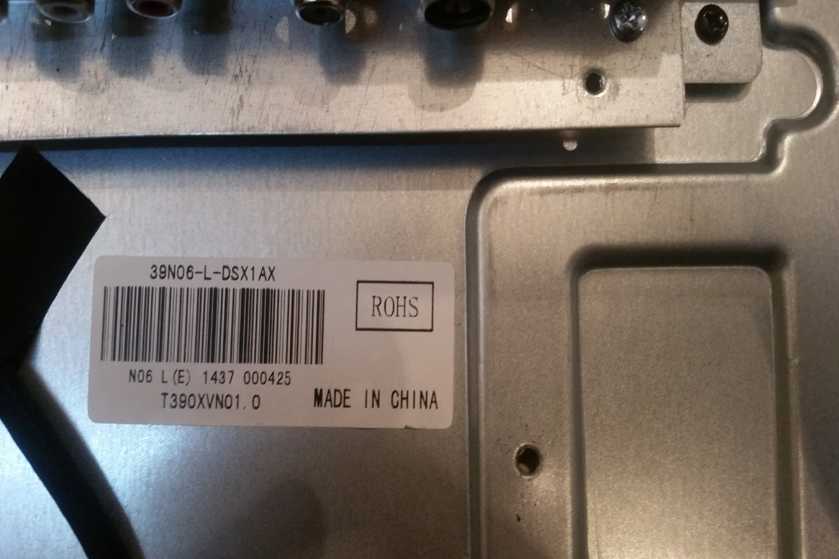

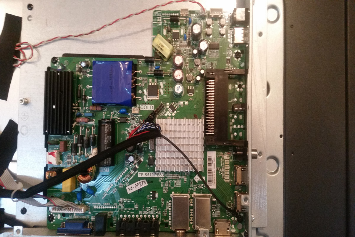

Включается, на логотипе Sparrow перезагружается.
Model: KDE40BC303A
Main: TP.S512.PB83
Панель: T390XVN01.0
Flash: 25Q64BS

Доброго времени! Тема уже старая но рискну спросить. Нашли прошивку? мне тоже нужна прошивка на такой телек, пришёл с постоянной перезагрузкой, прошил двумя прошивками с remont-aud.net телек включается кнопки работают но пульт не работает.

Вот проблема и в картинке, она в негативе, нужно в сервисное меню попасть и исправить, уже пробовал подбирать пульт, не какие не хотят работать и универсальными пробовал

Распаковщики есть, да кто же их даст...проц. сугубо кЕтаёзный, а этих чертей хрен расколешь, по одним данным это S2T512, по другим 9206B.
Картинку то покажь и дай ссыль на ролсеновскую прошивку, может подскажу что за пульт. На универсалах код искать - бесполезное занятие по той же причине. Не факт, что картинку можно будет исправить в сервисе, можно попытаться аппаратно.
И ещё, если не сложно, то напиши название тюнеров на своей плате, а если нет названий, то имена чипов на которых они собраны.
