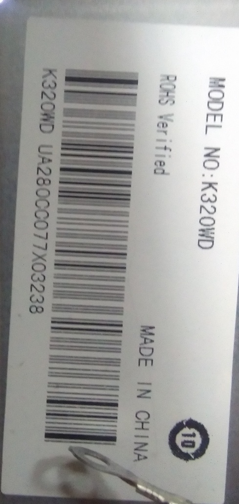

Есть изображение, но цвета неправильные. Все-таки ищу указанную прошивку

Дамп: backup_SPI_003_old_1 -вообще не от твоего майну.. Это -T.VST29.A2B
sahra писал:
panel K320WD-UA280CC077X03238
Наверно правилно -K320WD-SA280
Прошивка - http://monitor.espec.ws/section31/topic297020.html

Сообщение #6 От 25/11/2018 17:58 цитата
Как-то так
  IMG_20181125_194616.jpg  152.84 КБ  Скачано: 239 раз(а)

Сообщение #7 От 25/11/2018 19:03 цитата
Как-то так -сказал мудак, сбивая хуем кактус..
Твоё жгучее красноречие заставило посмотретъ панелъ, в прошивке Borek'а по ссылке. Прописана -K320WD-UA280
Либо дампы SA280 и UA280 -заменяемы, либо как-то так
