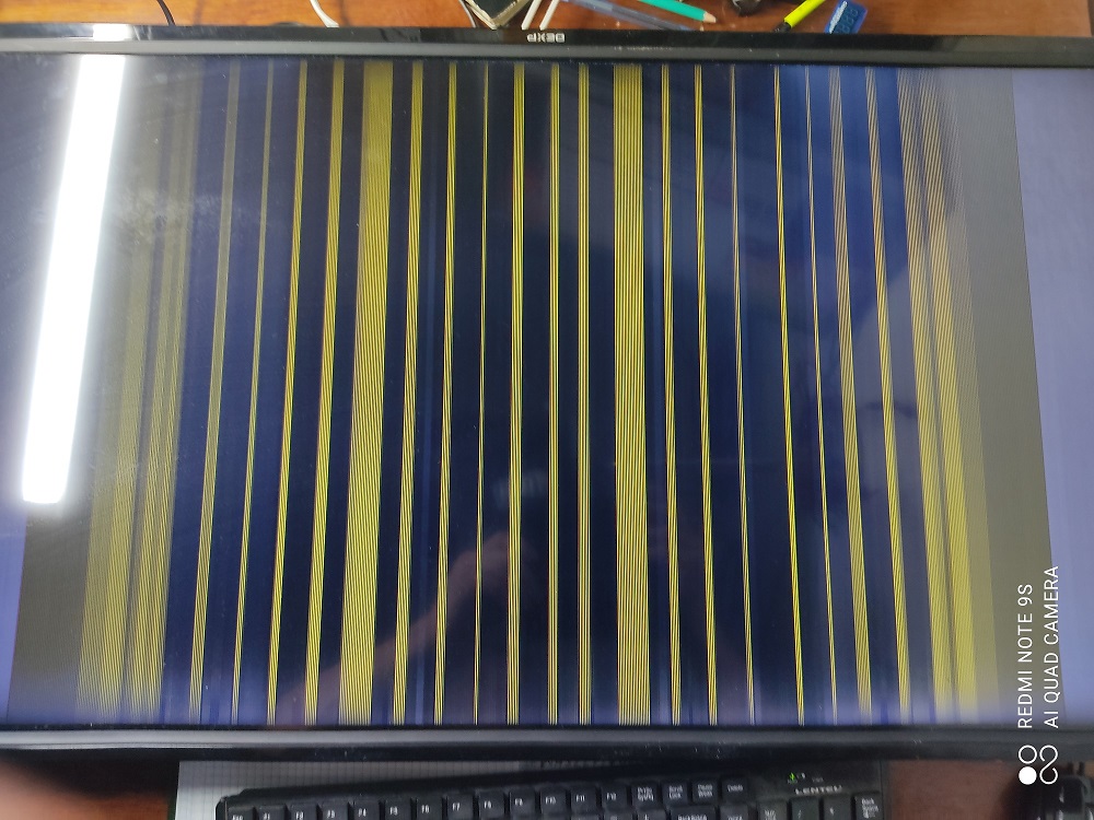

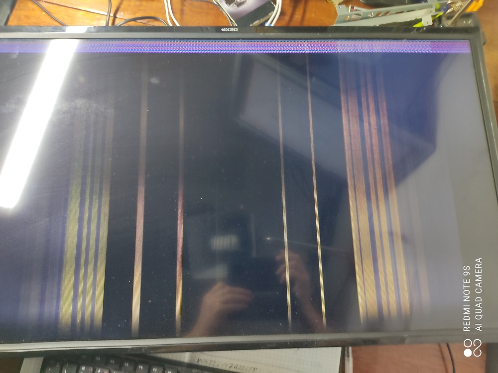

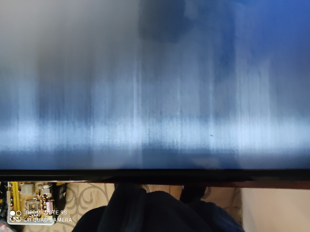

Сообщение #8 От 28/12/2020 00:13 цитата
Столкнулся с такой же проблемой, прошивка которая здесь не подошла, изображение перевёрнутое и в негативе. Нашёл такую прошивку на remont-aud.net, зарегистрировался, но там пишут что у вас не хватает баллов.
Пришлось взять часть прошивки из второго сообщения этой темы, а часть родной. Может кому пригодиться.
  TOSHIBA 32W2353RB.RAR  4.06 МБ  Скачано: 1035 раз(а)
