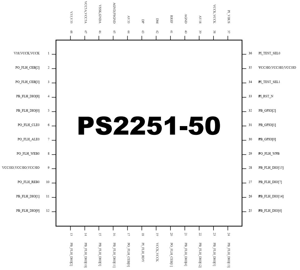

Приветствую всех! Мужики, выручайте! Нужен даташит на этот контроллер. Не схема включения или расположения выводов, а именно его полное описание... Мне из даташита нужна информация о том как его перевести в тестовый режим... Заранее всем спасибо!
Да, кстати, стоит он во флешках...

Флешка Team Group f108 16gb, память - Hynix 2 чипа по 8gb, контроллер -
PS2251-50-F.
Перебирал 2 дня. Перевел в тестовый режим замыканием 43,44 выводов чипа памяти со стороны контроллера.Прошил программулиной Phison MPALL v.3.29.0B - никакие другие не пошли!

n max, смех так это ты с флешбута и стырил... Я там тоже тему создал: http://www.flashboot.ru/forum/index.php?topic=14547.msg62187#new Сегодня и завтра тоже перебирать скорее всего придётся... Проблема только в том что корпуса БГА у нандов и выводы теже 43-44 расположены близко к контроллеру и до кучи слегка спрятаны под навес бга... Вариант- найти тестовый вывод у фисона и посадить его на землю... Но их по схеме включения 2 или я неверно трактую обозначение выводов...

снять бга и вызвонить неуж то проблема хотя при цене флешки 10 долл я бы этим не занимался
даташит найти не реально где то видал описание выводов но это думаеться найти не проблема

может поможет...
  PS2251-33_datasheet.pdf  1.32 МБ  Скачано: 16881 раз(а)

Спасибо Fiyalka за даташит. Благодаря даташиту нашел обрыв сопрота 1r5 по питанию и восстановил флешку (заработал пиво). улыбка
