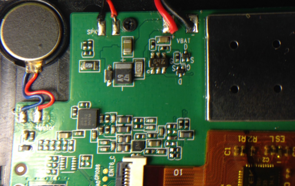

Помогите с даташитом...
В инете инфу не нашел, все G4 идут или 4 или 5 ног, но нигде нет 6 ног...
Стоит на переключении питания планшета Oysters.
Было замыкание гнезда micro usb по питанию. Гнездо поменял, но нет зарядки. Уперся в этот элемент...5в приходит на одну ногу, но ничего не выходит, точнее на других ногах показывает напряжение батареи, около 3в..
Фото прилагаю..
Напряжения подписаны во время зарядки..

1 и 2 нога соединены вместе как у вас там получаются разные напряжения??
Деталь эта полевой транзюк по аналогии с китайскими телефонами

n max,
а почему к такому выводу пришёл ,что это полевик ? Да это девайс этой конторы
http://www.cj-elec.com/en/
ЗЫ- пускай ТС сам смотрит ,что это у него такое

Сообщение #5 От 24/05/2015 14:35 цитата
Биполярники не попадались в цепи заряда мобильных устройств

Сообщение #6 От 26/05/2015 11:56 цитата
Да, с ногами похоже перепутал, но решилось проще...
Заменой АКБ...
РЕШЕНО!
