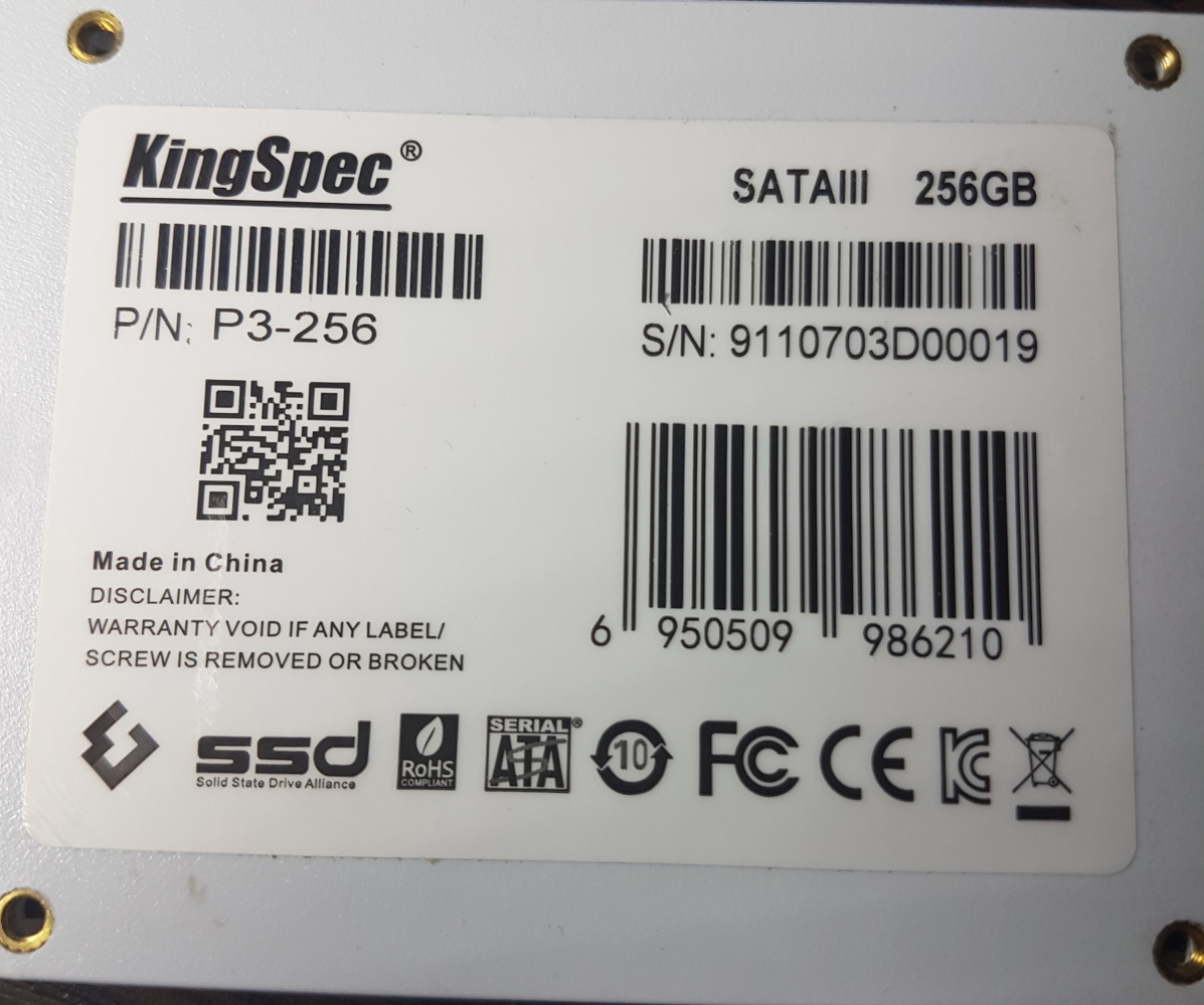

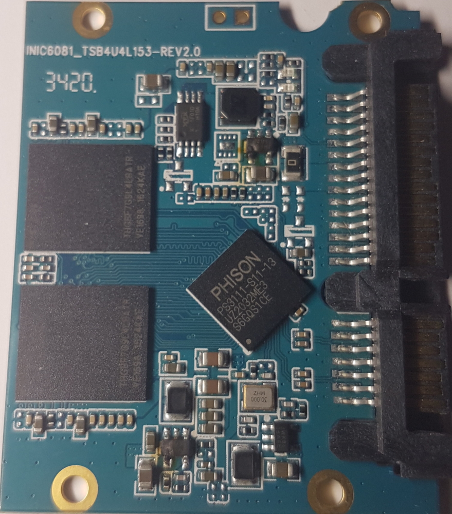

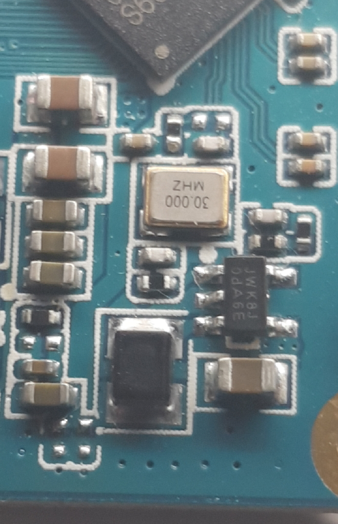

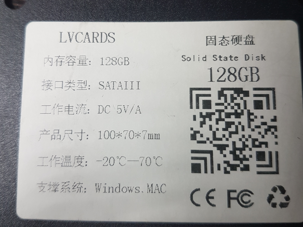

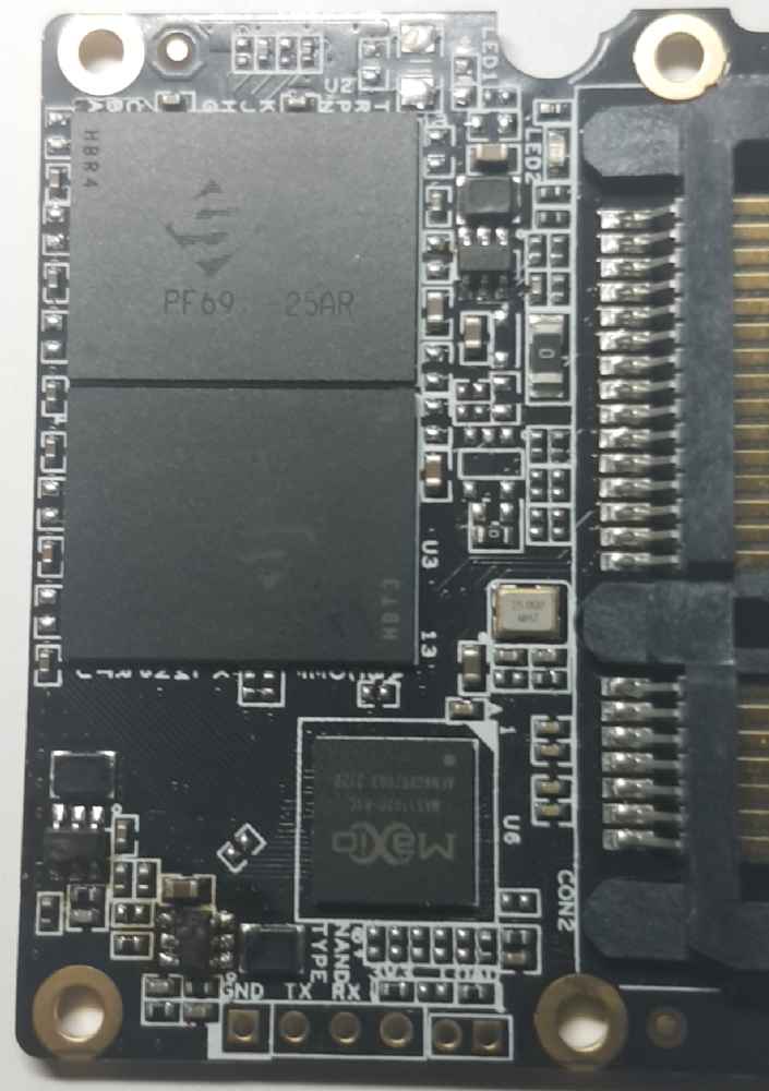

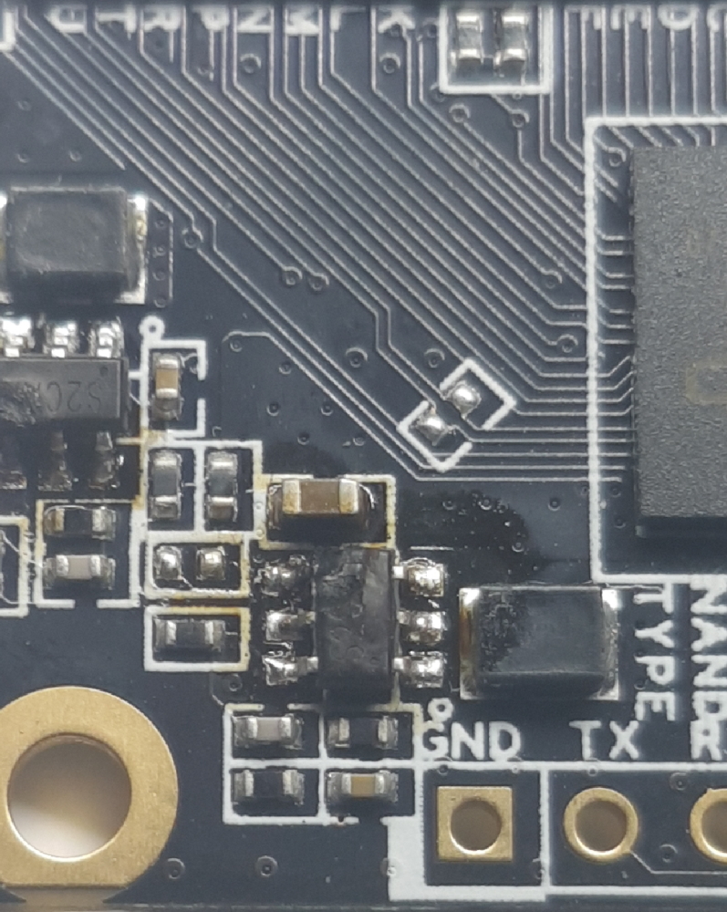

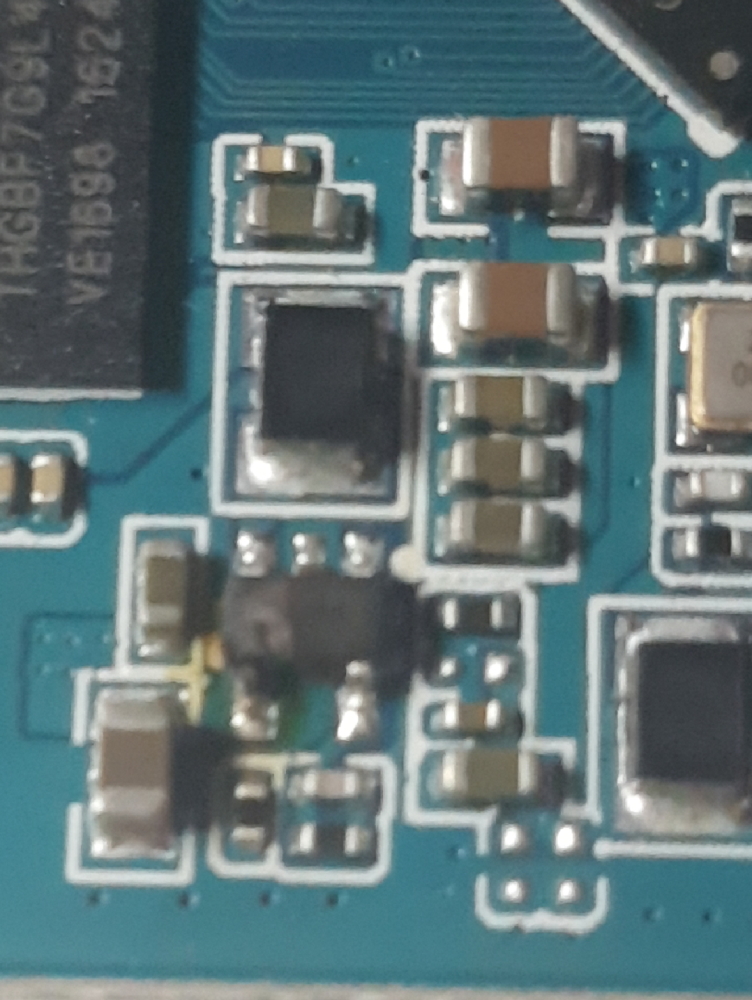

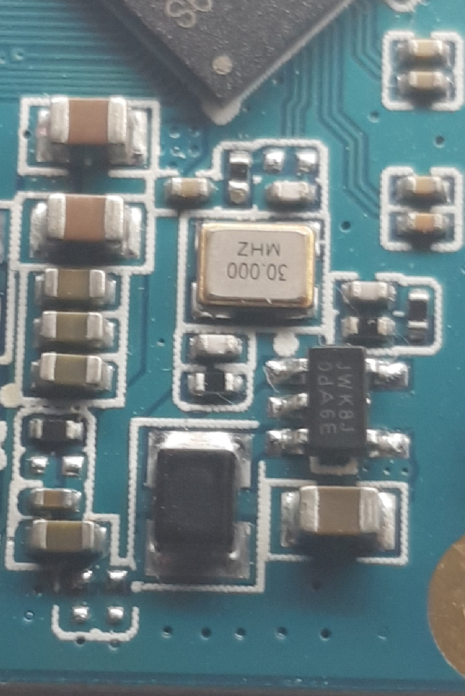

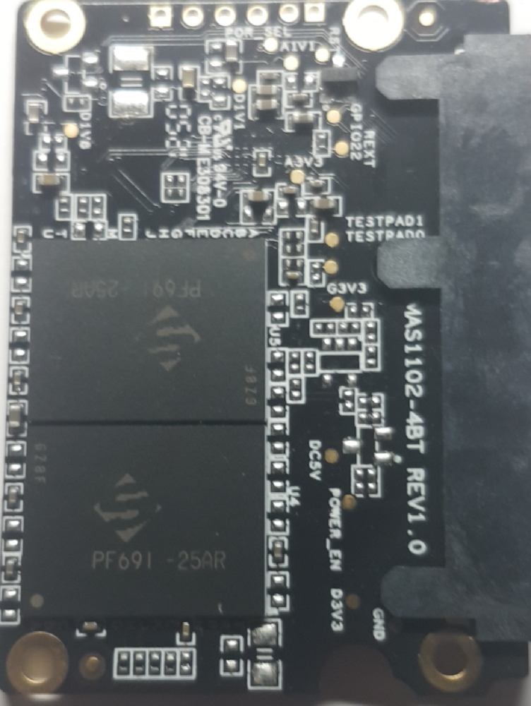

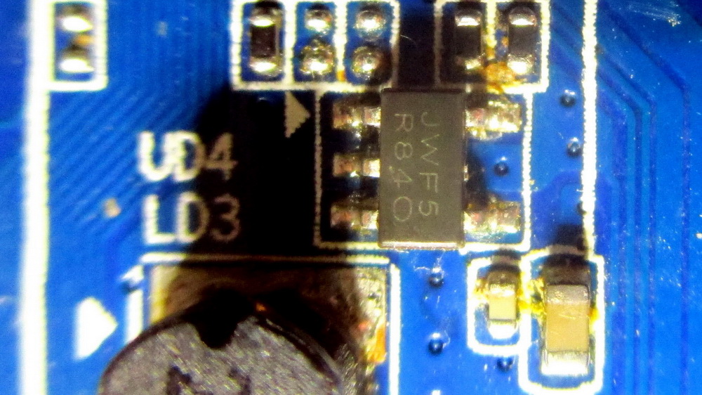

Выгорели элементы SSD накопителей KingSpec 240 и LVCARDS 128, насколько я понимаю в цепях питания. ошибка в распайке косы БП, в итоге 12в попало на шину питания +5 результат плачевен. Буду очень признателен если кто то подскажет конкретное наименование для покупки. В KingSpec маркировка S2CAH, в LVCARDS 128 - JWK5J, JWK8J
Пытался сам понять по таблицам маркировки, но неуверен что правильно определяю. Опыта работы с CMD компонентами к сожалению практически нет. Был бы безумно рад если подскажите в каком корпусе эти элементы, при сравнении с аналогами прихожу к выводу SOT 23-5 и SOT 23-6. фотки прикладываю. Возможно я ошибаюсь. Прошу помочь информацией для покупки новых элементов. Всем откликнувшимся Большое Спасибо!!

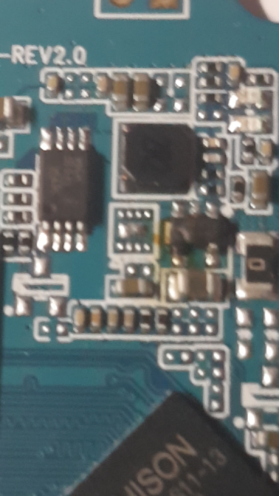

toka2022, я бы перед тем как искать, что это за детальки проверил бы на кз по основным питаниям.
sot23-5 по распиновке похоже на SY8009A https://www.s-manuals.com/pdf/datasheet/s/y/sy8009a%2C_sy8009b_r1.0_silergy.pdf

Сообщение #3 От 17/01/2022 23:59 цитата
очень похоже, но по обвязке нет дроселя. а как насчет https://www.datasheet.live/pdfviewer?url=https%3A%2F%2Fpdf.datasheet.live%2Fa992f0f8%2Frichtek.com%2FRT9167A-49CB.pdf вот тут вроде бы по обвязке подходит только на ноге IN нет емкости стоит диод на входе. КЗ безусловно есть, так как в цепи есть пару пробитых диодов. Правильно я понимаю, что на последней фотке рядом с sot23-5 ниже левее стоит диод (черный). и такой же слева между 1 и 2 лапой черный но маленький тоже диод? Не судите дурно о пенсионере...

toka2022,
JWK8J
Это микра конторы JoulWatt JW5052S. замена на SY8088/SY8008 http://www.bstelec.com/products/p1/153.html

Сообщение #5 От 18/01/2022 11:26 цитата
да S2CAH на 6 пинов, а JWK5J чем можно заменить, их там две 5 и 8 они 5 лапные. вот в чем только разница, не пойму видимо в напряжении выхода. Спасибо большое. И все же в качестве консультации - Правильно я понимаю, что на последней фотке рядом с sot23-5 ниже левее стоит диод (черный). и такой же слева между 1 и 2 лапой черный но маленький тоже диод?
JW5052S шесть пинов а JWK5J , JWK8J пятипиновые хотя sy c 5-ю спасибо. Может вместо S2CAH подойдет JW5052S ?
s.fed
Сообщения: 540
Сообщение #6 От 18/01/2022 15:58 цитата
toka2022 писал:
Нет. Ниже левее индуктивность. Между 1 и 2 резистор.

Сообщение #7 От 18/01/2022 22:17 цитата
toka2022,
Перепутал я. с цыфрами конечно же JW5250S как раз питилапая с кодом JWK8J.

Сообщение #10 От 19/01/2022 01:31 цитата

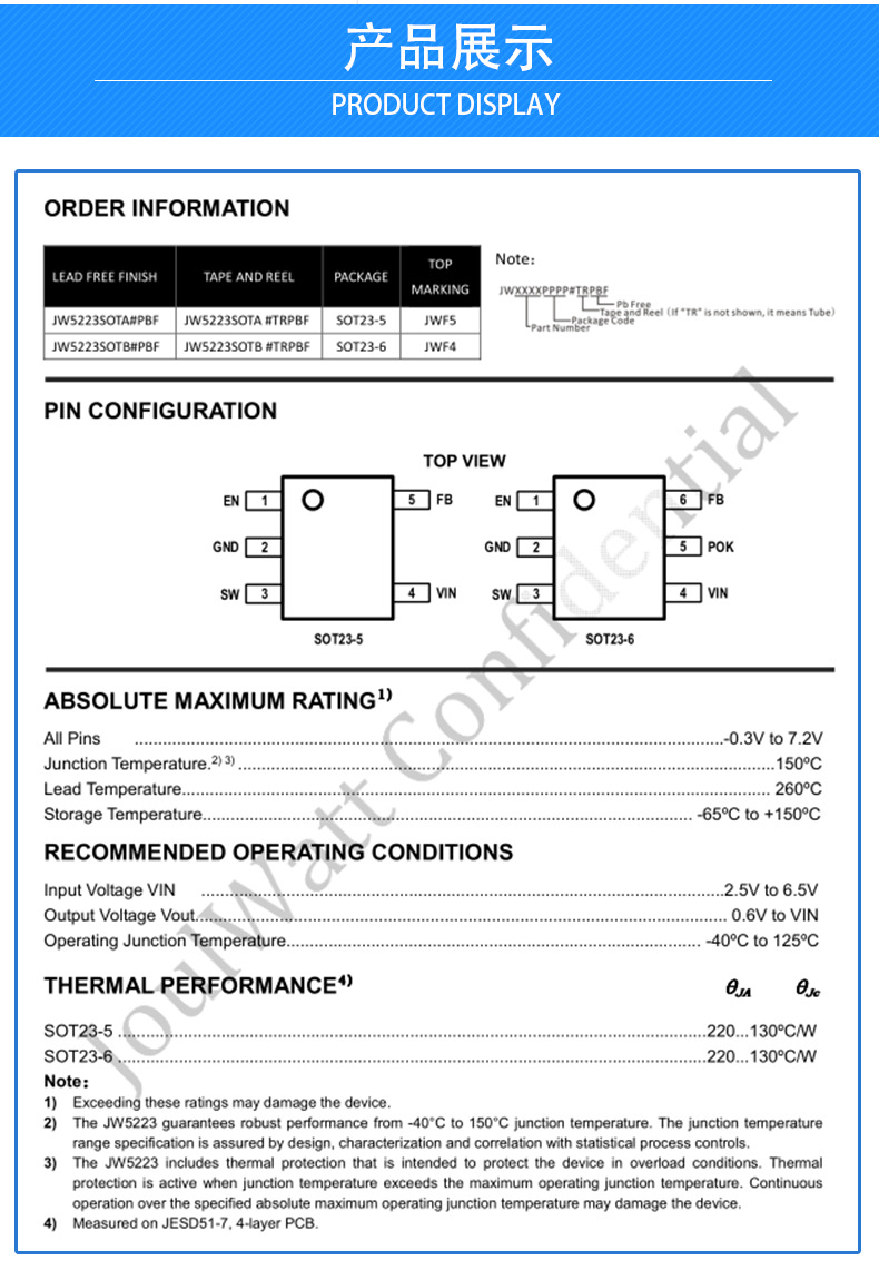

Народ, удалось на сгоревшем элементе рассмотреть более точно наименование, речь велась o JWK5J на самом деле прочитал JWF5? последнего знака вычитать ну просто невозможно. Какие мысли могут быть по поводу элемента? 5 пин.
Койкого21
Сообщения: 217
Сообщение #11 От 19/01/2022 02:51 цитата
toka2022,
Это JW5223 https://lcsc.com/mobile/product-detail/DC-DC-Converters_JW5223_C185110.html

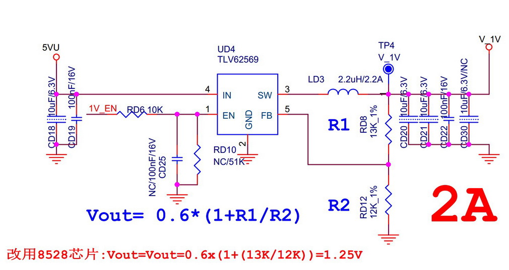

Сообщение #13 От 06/01/2023 15:20 цитата
JWF5 = TLV62569DBV классно!
ДОБАВЛЕНО 06/01/2023 15:33
TLV62569DBV
