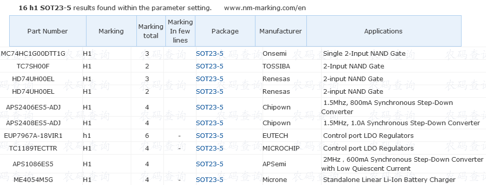

Помогите определиться code H11U SOT-23 какая маркировка

H1
  H1.png  51.71 КБ  Скачано: 1570 раз(а)

Вам делать нечего,как даташиты искать на эти DC-DC пятиножки 1,8V и 3,3V?Они вот вам нужны?
Пипец просто-любят люди идти по самому сложному пути,когда простые варианты у них перед носом лежат.
