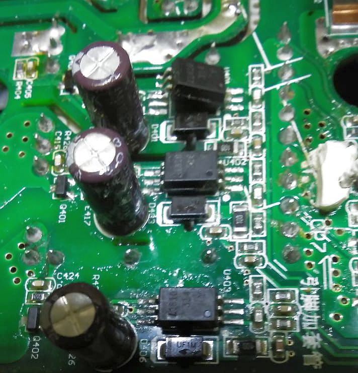

Привет, ремонтники. Поможете опознать оптодрайвер?
Тип корпуса SO-6 stretched. Маркировка - в первой строке буква похожая на L затем 1810;
во второй строке 314; в третьей строке Y. Предположил по второй строке что это оптодрайверы IS314 или W314 или P314, но нет уверенности в этом, так как маркируются они не только цифрами, но и буквой, то есть не просто 314, как в моем случае.
Используются в частотном преобразователе для управления скоростью электромотора.
И еще вопрос - как собрать пробник для проверки таких оптодрайверов, существует ли простая схемка как для обычных 4-х ножковых оптронов типа PC817?
