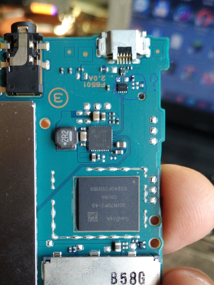

PS Vita PSH2016 на шине данных микро юсб разьёма стоит микросхема с надписью AGU 10 ног . Подскажите кто нибудь , что это за зверь и чем можно заменить . Одно из ног данных сидит на корпусе. девайс не опознаётся компом и нет зарядки. на плате маркировка USS-1002 и 1-894-783-11

Оно?
https://static.chipdip.ru/lib/911/DOC011911311.pdf

спасибо, это оно. Однако ,наверное как и всегда возникает вопрос где её приобрести ? может подскажите в каких телефонах она может стоять? из инфы в инете понял, что может применяться в повер банках, видеокамерах, телефонах. знать бы модель, можно былобы телефон купить битый. Но это уже другой вопрос. Основной решён , а как закрыть тему?
