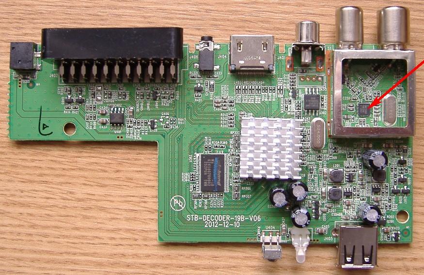

Принесли цифровой эфирный тюнер DVB-T, ALCOR HD-2650 .На выходе блока питания по цепи 5 V сопротивление 20 Ом в обе стороны.Подводится это напряжение к микросхеме H12W ,которое не могу идентифицировать ,гугл тоже не познает.
-Прошу помощи в определении ,как оно "публично" маркируется?

Эту примерь:

Это не та микросхема .
Которую предлагаете это контроллер и для него нужен внешний транзистор и диод.
У него синхронный преобразователь.
ctibi, На какие ноги приходит питание ,на 4 и 1 или 1 и 3..?

У ТС, на сколько позволяет судить фото, другая распиновка...

Вот, подсказка о подключении на фото.

ctibi, с дросселем не ошибся?

APS2406
ctibi, Коротыш у тебя по выходу.

ctibi, распиновка известна, вх/вых напряжения тоже... Осталось сходить к Славе в гости и, подобрать замену из числа доступных голливудская улыбка

Выпаял преобразователь , коза сопротивлением 20 Oм в цепи 5V исчезла.Дроссель тоже выпаял ,один вывод подсоединен к 3 выв.(SW) а второй никак не к общему (GND) как я указал перед выпайкой!Второй вывод его ,подключен к конденсатору - керамике .
- Спасибо всем за помощь ,внимательно изучу предложения по поводу замены .О результатах отпишусь.

Смотри на частоту преобразования ,примерно такая должна быть у тех которые будет подбирать- 1.5MHz

Значит так ,заказал NCP1529АSNT1G запаял ,но при том, что на выходе преобразователя( выв .3 -SW ) имеется 1V5, процессор не работает.На пульт и кнопки передней панели не реагирует.Тупо горит светодиод зеленым и всё.Схемы к сожалению нет,немножко поставлю его в сторону ,принесут ещё одного такого "пациента" тогда продолжу поиск неисправности.Клиен прикупил себе по спешке новый тюнер,время есть ...

Маркировка main ?

Сообщение #14 От 21/11/2014 00:53 цитата
Lensmen писал:
Маркировка main ?
MC6379-M3801-VER1.0

Сообщение #15 От 21/11/2014 01:55 цитата
По идее там такая фигня должна быть

Сообщение #16 От 21/11/2014 11:20 цитата
Вот она родная на фото ,сильно греется микросхема памяти NT5CB64M16DP-CF больше чем процессор .
Нашел у себя запись ,снятую карту напряжения с такого точно тюнера на котором ВЧ вход не работал .Выложу оба файла.
