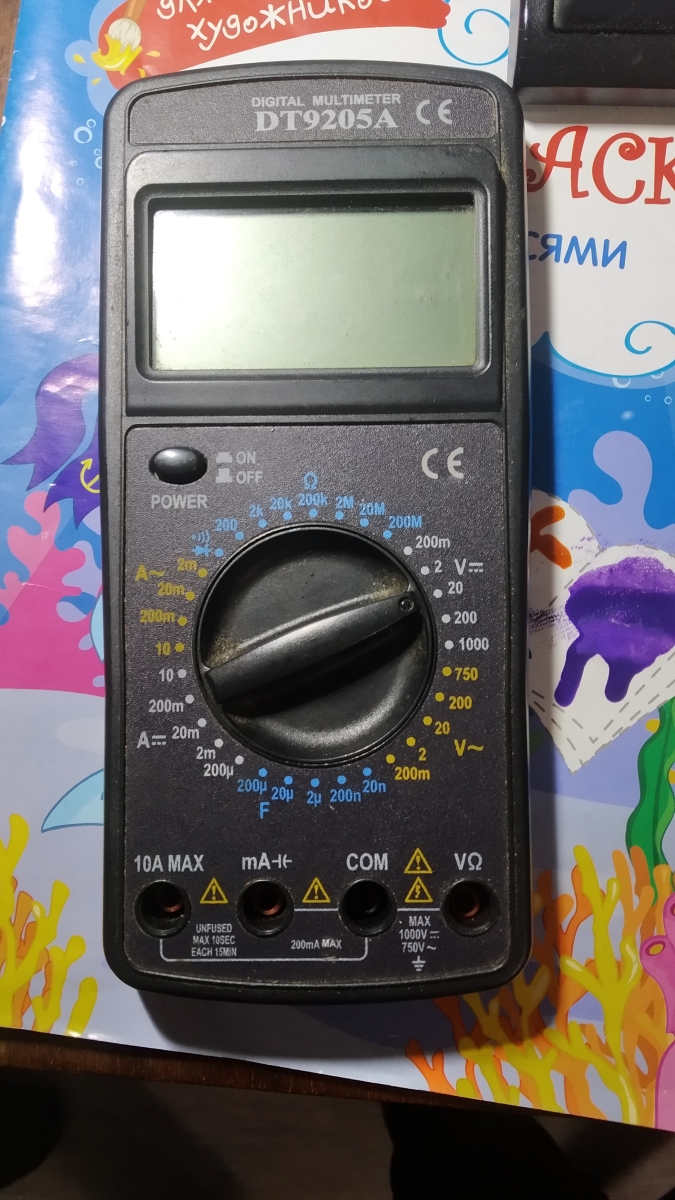

Прошу помощи в опознании сгоревших резисторов в мультиметре DT9205A под номерами 6R2 и 6R5 .Пыхнули при измерении переменного тока ( режим миллиамперы). Фото прилагаю.

anatoli29, примеряй. http://archive.espec.ws/section11/file15802.html

Спасибо , разобрался , хоть схема другая , но мой сгоревший резистор ( два .стоят параллельно) стоит так-же последовательно с низкоомным шунтом для измерения большого тока и он впаян первым за этим шунтом.Здесь он обозначен , как R13 -0,99 ом. Оно и по логике так получается . т. к. дальше у меня так-же впаяны последовательно -9 ом- 90 ом - 900 ом .Спасибо.
