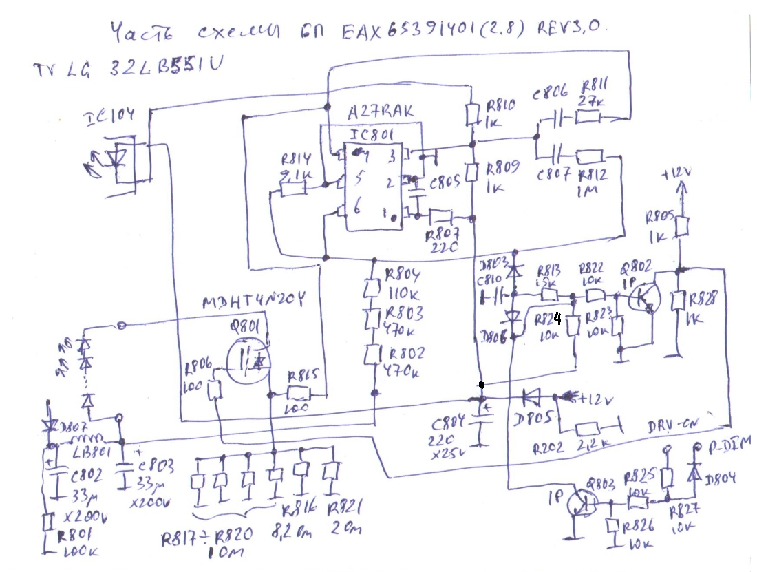

Не могу опознать микросхему smd code A27RAK sot23-6

С коллектора Q803 через R822 на базу Q802.
Неа .. ошибаешься D807 > LB801>R821/822>Q802 (B)>Q801 (G) > резики датчика > R815> (1hin) IC801 как то так исходя из твоего рисунка на плате
Возможно это что-то похожее на AP4313 - Constant Voltage and Constant Current Controller.
Неа не похоже не по коду и по функционалу , по коду не пробивается эта микра ( видимо перебивка или заказуха ? магна чип такой хернёй мается ) у меня пока только вот эта микра ( по пинам ) РТ4102С ( эта микра есть в 5- пиновая а есть и на 6 пинов ) но как вариат пока эту нашёл
ЗЫ хотя ХЗ надо ещё смотреть ( ну что то из китаёзной оперой пахнет ) хотя лыжи редко китаёзными микрами пользуются ,ну бывают исключения

Сообщение #22 От 18/07/2016 15:44 цитата
Неа, Не ошибаюсь. D807 > LB801>R821 это питание базы Q802. А с коллектора Q803 - управление.
Сигнал с датчика тока через R815 идет на 4 ножку, а не на первую. Смотри внимательнее.

Сообщение #23 От 18/07/2016 16:25 цитата
LeoPol*d,
Ну так всё правильно - а как тогда окроется ключ на полевике Q801 ?
А это кто писал ,это постом раньше ?
Эти два транзистора управляют полевиком при регулировке яркости подсветки в МЕНЮ. Ток через светодиоды они не контролируют и их можно не рассматривать в данном случае.
Это всё теория к определению данной микры отношение не какое не имеет ,и это не тот раздел где осуждают работу какого то узла в БП .
Та то фигня перепутал пины в микре вместо 4 написал 1
Ты че меня здесь ,на вшивость проверять собрался ? ну если ты такой умный - почему же ты тогда тут инфу просишь бяка сам бы уже давно сделал бы свой БП

ТВ то это сделал ,что ты же ты ещё хочешь от нас тут всех бяка определить что эта за микра такая с таким кодом А27RAx. ? так я как бы тебе писал об этом (что по коду она не пробивается ,возможно перебивка ,или внутренняя кодировка, можно её только определить по пинам ,кстати была у нас на форуме такая тема ,в отношение одной микры с кодом 3013Х только стоит она в Самце и тоже в ЛЕД-драйвере ,и вот именно RAMMER и определил её по пинам ,до него такую инфу не на одном форуме я не встречал ) ты правильно обвязку этой микры с рисовал с платы своего БП ( особенно меня интересует , на каком пине у тебя питание идёт и выход с неё ,и ты точно уверен ,что 5 пин в неё на корпусе находится ?или просто припаян к корпусу ) есть у меня ещё одна такая микра из серии АРххх , по твоим пинам вроде как сходится? но обычно она идёт под другим кодом (ты с пинами разберись только ) возможно она и есть эта микра ?

Всем привет. Я тоже долго искал, что это за чудо A27RXX, где купить , что из себя представляет. Сегодня провел эксперимент - вместо A27RXX, на плате БП, поставил AP4313. По даташиту , ноги питания, земли, управлением оптопары совпадают. Через лампу подключил 220 - полет нормальный. На разъеме Р801 напряжение 2,34 в. Сегодня времени нет, потом буду смотреть и менять сопротивление резистора R812 к 5 выводу. Если я правильно понял, 4 вывод токовый "датчик", 5 вывод "датчик" напряжения. Появится время, попробую отпишусь.

Копаюсь с тем же блоком, у меня микросхема обозначена A27RAL.
Схему подправил ошибка в подключении резистора R824, неверно обозначенным как R821.
Телек похоже грозовой IC103 SC1S311 - дохлая, IC801 - тоже, 6-я нога звонится на массу ~40 Ом
Заказал NCP4328

Пришел наконец заказ, пятиногая NCP4328A,
подошла, без светодиодов напряжение ~150v.
Ток держит из расчета ~60mV на токовых резисторах,
плюс ко всему вышеуказанному был убит Q802.
PS: NCP-шками могу поделиться, вряд ли они мне еще когда понадобятся.

тема древняя. решил написать в помощь тем кто тоже будет искать что это за микросхема. так как я тоже искал и инфы нет. однако это
NCP4327ASNT1G маркируется A27xxx
