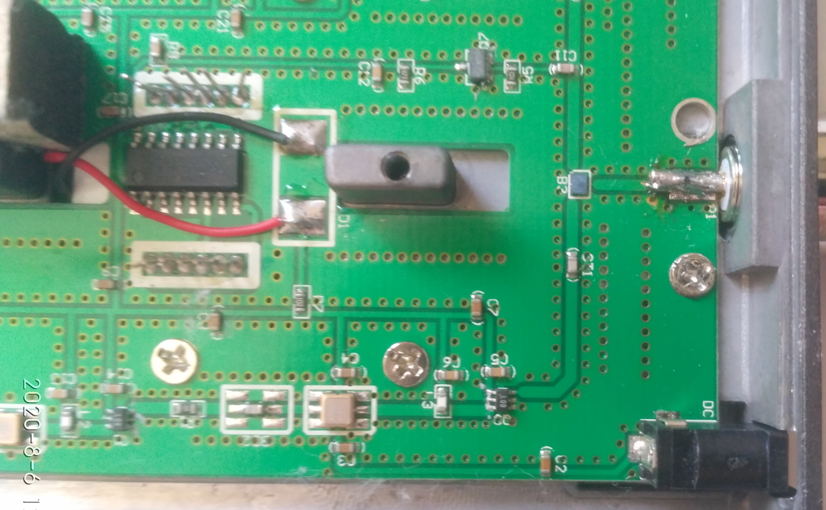

Всем привет, помогите опознать деталь на усилители сотовой связи маркировка L09 в корпусе SOT-23-6 (шесть ножек, три на каждой стороне).
Усилитель перестал работать, (что послужила тому причиной сказать не могу, не знаю,) при подключении питания 5 в (блок питания 5в 1 ампер) , напряжение не проседает, но данные детали в количестве четырех штук сильно греются.
Схема, накидал прозвонкой.

Там не вооруженным глазом видно то за детали. Детали эти примерно такие - для ознакомления. Эта не подходит по ножкам да и частота маловата. Ищите их полно всяких. Направление дал. https://eu.mouser.com/datasheet/2/256/MAX4223_MAX4228-1381831.pdf

Попробуйте для примера UPC2710T. Это хоть что-то, а там отталкивайтесь. Она тоже стоит в усилах.

В общем узнал я что это за микросхема. Стоит она во множестве усилителей и называется она UA2709L (L09). Но она индустриального назначения и найти её проблематично. На Алиэкспресс есть UA2709A(E) с кодом B09 (стоит в Lintratek KW16L-DCS), думаю она должна подойти. А так я ставил UPC2709TB и она прекрасно работает, и не такая капризная как эта - сразу выгорает при сильном переусилении.
