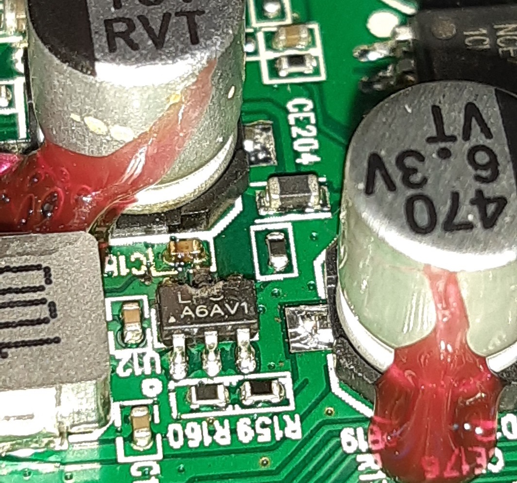

всех приветствую
помогите распознать микросхему
плата от колонки soundcore motion+
со слов клиента подключил колонку чарез азу и она перестала работать
по маркировке ни чего не ищет
на микрухе написано a6av1, сверху маркировка подгорела но под микроскопом можно разглядеть LI-S типа этого, но по поиску по этим данным ничего не находит

LP6460
http://www.lowpowersemi.com/storage/files/2023-05/1d700df7877a96b02ea582deca17f5a9.pdf
