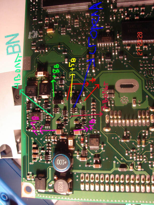

подскажите что за микросхема?

вобщем вот такая тончно как на фото ..маркировка этаже что это вообще такое, стоит в цепи питания ,очень похожу на стабилизатор какой-то

шим

soitaa, если тебе нужны точные ответы, а не предположения, то читай это - http://monitor.espec.ws/section27/topic116840.html
Потом опиши где это применяется, и фото получше выложи, с чётко читаемыми надписями.
Можешь по плате и схемку этого зарисовать и выложить. А может это вообще и не микросхема... подмигивание Всё это в твоих интересах.

спасибо,
вобще этоцепь питания автомобиьного монитора,
на картинке помечены питания рабочего монитора,
после выгорания этой микросхемы и той которая сразу под ней ,тоже 6 выводов сейчас КЗ , замыкания на остальных других микросхемах, т.е. я скачал даташити на другие микросхемы монитора но сейчас везде КЗ ..поэтому чечас понимаю что жэта микросхема-следствие..а причина где-то в другому месте, но все равно нужно знать что это для тог очтоб заменить ее после изучения пробелмы

soitaa писал:
Написать брэнд и модель слабо? Или это военая тайна? подшучивать, дразнить
soitaa писал:
Блин, пишу второй раз - выложи фото микрсхемы с читаемыми надписями. По твоему фото вижу что есть почти 2 одинаковыж канала питания, по 5 в, где искомая деталь, и по 8 в, выложи и читаемое фото этой детали. Если она исправна, то можешь попробовать прозвонить её тестером, может это и не микросхема.
Надписи на фото "4 вольт" и "7 вольт" правильные? Местами друг с другом не попутаны?

это монитор от автомобиля Opel Astrra, произоводства Siemens Vdo 5WK70170 HWD3tSW83
фото с лучшей читемостью-нет к сожалению... деталь выгорела совсем, но у меня временно есть второй монитора такой с него я и фоткал все
сегодня проверю еще раз питания на рабочем мониторе, у меня где то дальше в НЕМ замыкание ибо выпаяв сгоревшие две деталюшки эти - там где у работающего монитора + 5 Вольт - замыкание на массу, плата многослойная и я отслеживаю все контакты и пытаюсь найти место КЗ , жда добавлю на разьеме подключения питания- замыкания нет, т.е. замыкание где-то дальше

Питания такие как я написал,Я перепроверил все

soitaa писал:
Если фото не можешь дать, так хоть напиши надписи, с обоих элементов, только без ошибок, и логотип опиши или лучше зарисуй.

на одной надпись 59HAK под буквой H подчеркивание и над буквой K тоже
на второй N4 надпись и перпендикулярно 4-ке 86 цифрами и дальше уже ровно буква t малеькая т.е. Т4 86 t ... логтопов нет никаких совсем

Надо каталоги Сименса ворошить

В начале темы выложено фото на котором элемент выделен красным. Какие там надписи?
