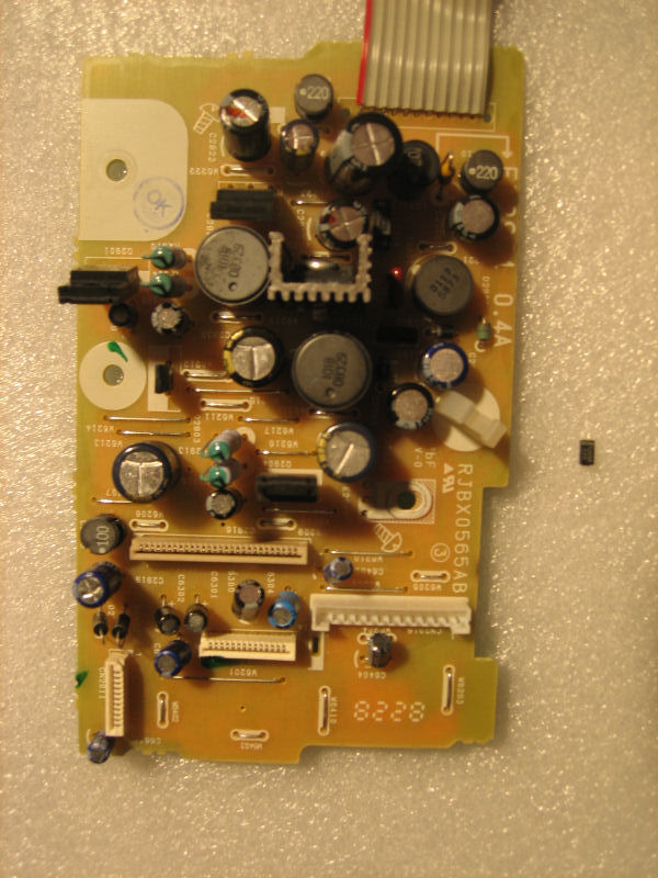

Опознать деталь GW86 330 в БП PANASONIC SC-PT660 hometheatre

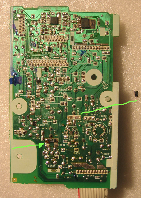

Не могу понять что это за деталь рядом такая же я отпаял опрозвонил вроде как диод не могу понять чем можно заменить.
в блоке питания panasonic sc-pt660 hometheatre.

нашел замену rb050la-40 shotky diode !
в обвязке BD9701CP
