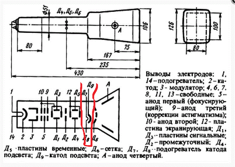

У кого есть даташит на ЭЛТ 15ЛО2И для осциллографа. Очень надо. По поводу взаимозаменяемости с 15ЛО1И. Габариты вроде одинаковы, а вот эл. параметры 15ло2и не могу найти.

Хм интересно смотря какого года тебе предлагают 2И есть инфа что по выв. они бывают разными пока это инфа (где взять не дорого) http://arbatex.ru/catalog/lampy_i_elektrovakuumnye_pribory/16612/
а по поводу выв. вот здесь в теме парят

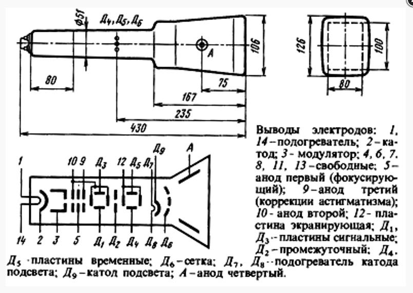

Да я видел эту страничку сегодня.По поводу Парят.
Насчет АРБАТЕХа. Фраза: По конструкции 15ЛО2И состоит из вакуумно-герметичной, жесткой оболочки, внутри которой отсутствует кислород. Особенно про кислород!!! А так цоколевка там приведена похохе правильная. Есть доп. подогреватель с катодом. Рис. оттуда приложил. Вот и не знаю- будет ли он мешать, если его вообще не подключать.
ДОБАВЛЕНО 29/10/2015 19:32
Габариты трубы абсолютно одинаковые. Разница лишь в панели может быть.
ДОБАВЛЕНО 29/10/2015 19:34
Да забыл рис. из Арбатеха.
ДОБАВЛЕНО 29/10/2015 19:39
Вот пометил его. а то не сразу видно

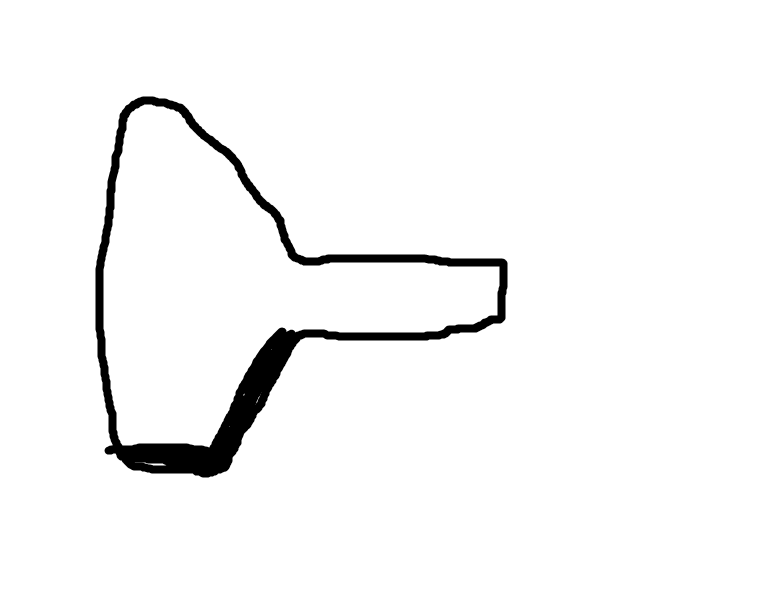

Трубы 86 года. Знак пока не понял. Выглядит как кинескоп в профиль, нижняя линия пожирнее. Сейчас пока не нашел, ч то это за завод. Где то в книгах было. Коробки нераспечатанные еще с завода. Фотоапарат как назло опять разряжен. Он у меня быстро садится. Фото пока не могу, да и надо ли. Книгу по трубам скачал. Есть.
ДОБАВЛЕНО 22/11/2015 22:30
Но на ЛО2И там чтото про 117000вольт в ТТХ. Дальше не стал разбираться.
ДОБАВЛЕНО 22/11/2015 22:37
Вот от руки нарисовал.
