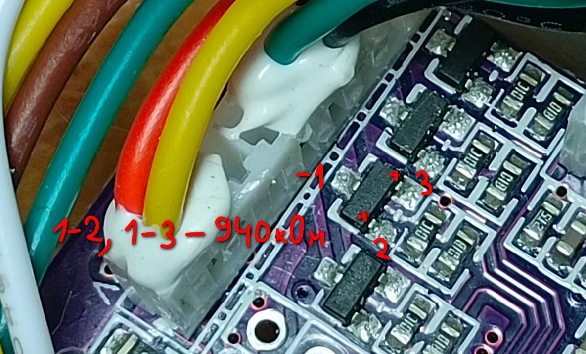

Плата контроллера электровелосипеда, питание 48вольт. Это ключ, который управляет стоп-сигналом, указанный транзистор пробит между выводами 1 и 3 короткое.
Отсутствует маркировка. Сопротивление между выводами 1-2 и 1-3 940кОм. Минус тестера на вывод 1.
Размер 2,9мм*1,3мм*1,3мм
mosfet n-ch 60v sot-23
и выбираешь любой на ток > 1А.
К примеру TSM2308CX или PMV230ENEA.
Или если нагрузка до 100..150мА можешь 2N7002 поставить.

Помогли ребята с forum.cxem.net
