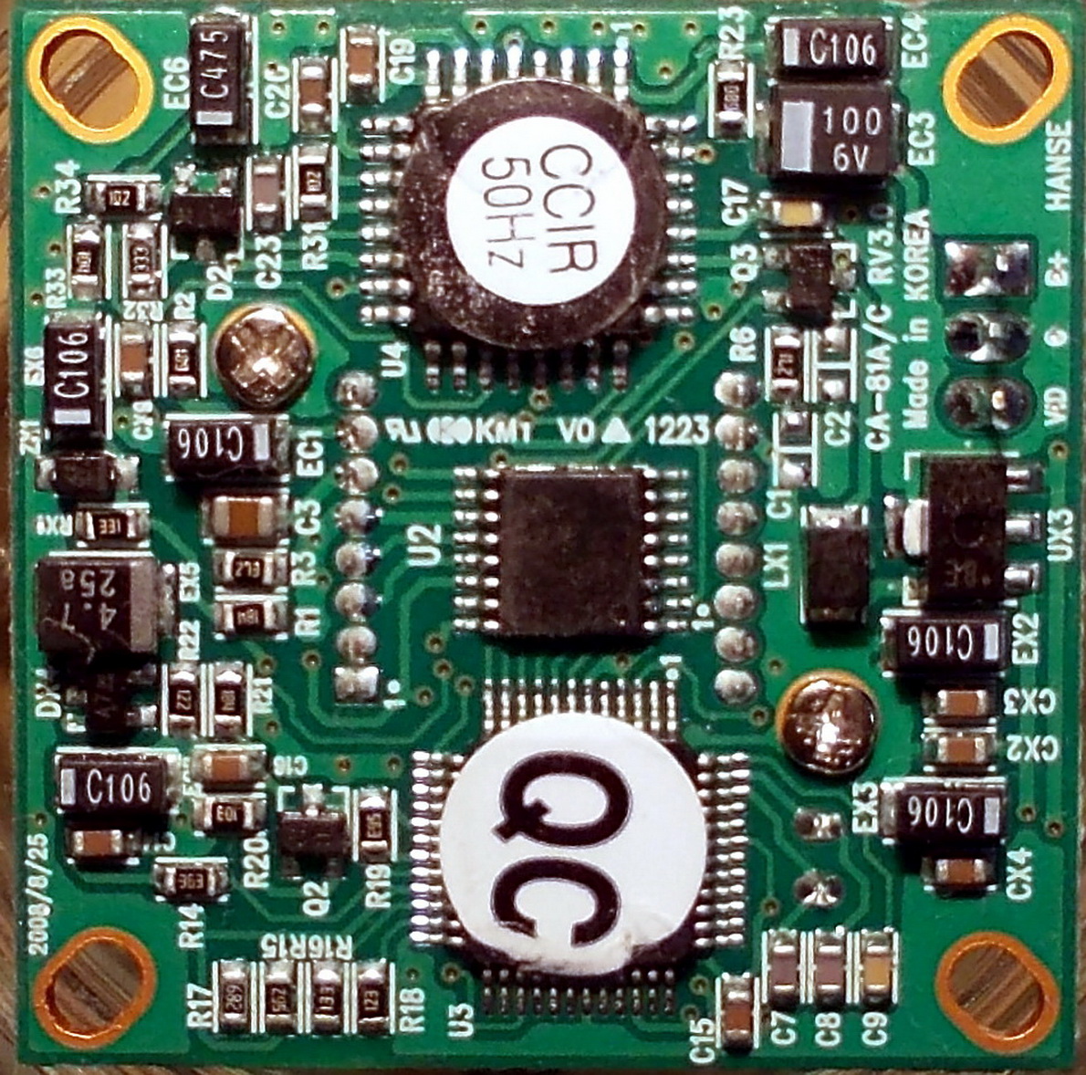

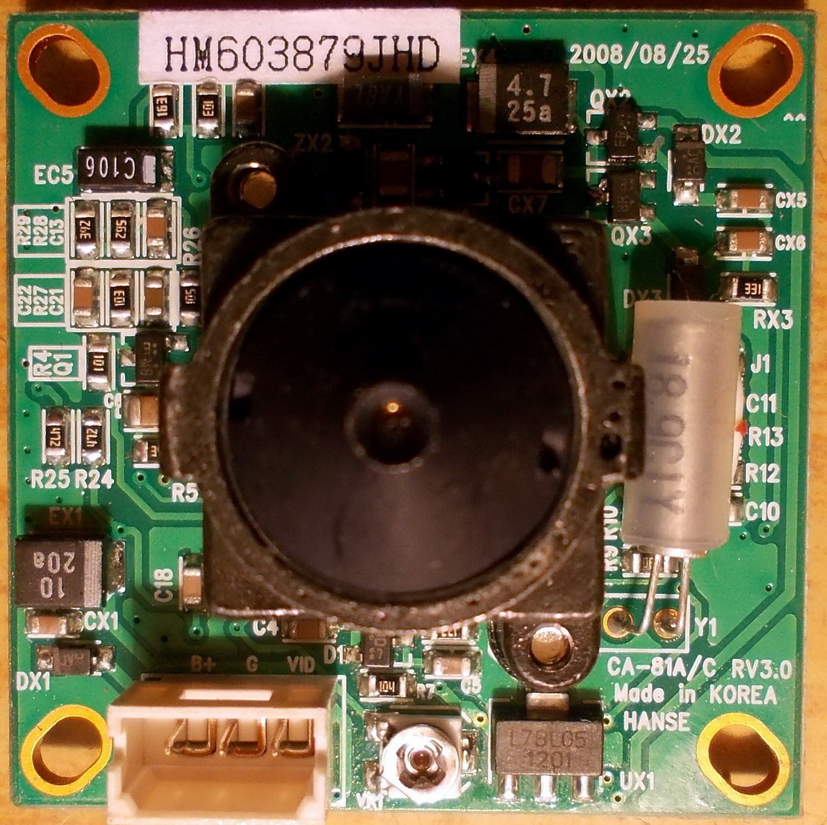

Сейчас обнаружил что на камере CA-81A/C (A1PROS) RV2 отсутствует микросхема UX1 (судя по позиционному). На фотке расположен рядом с подстроечным резистором корпус SOT89, только на моей камере он установлен один, а на фотке два (фотоаппарата нет, эту нашёл в интернете).

И что же написано на оставшемся элементе, судя по фото это два одинаковых элемента? Может стоит поискать по маркировке?

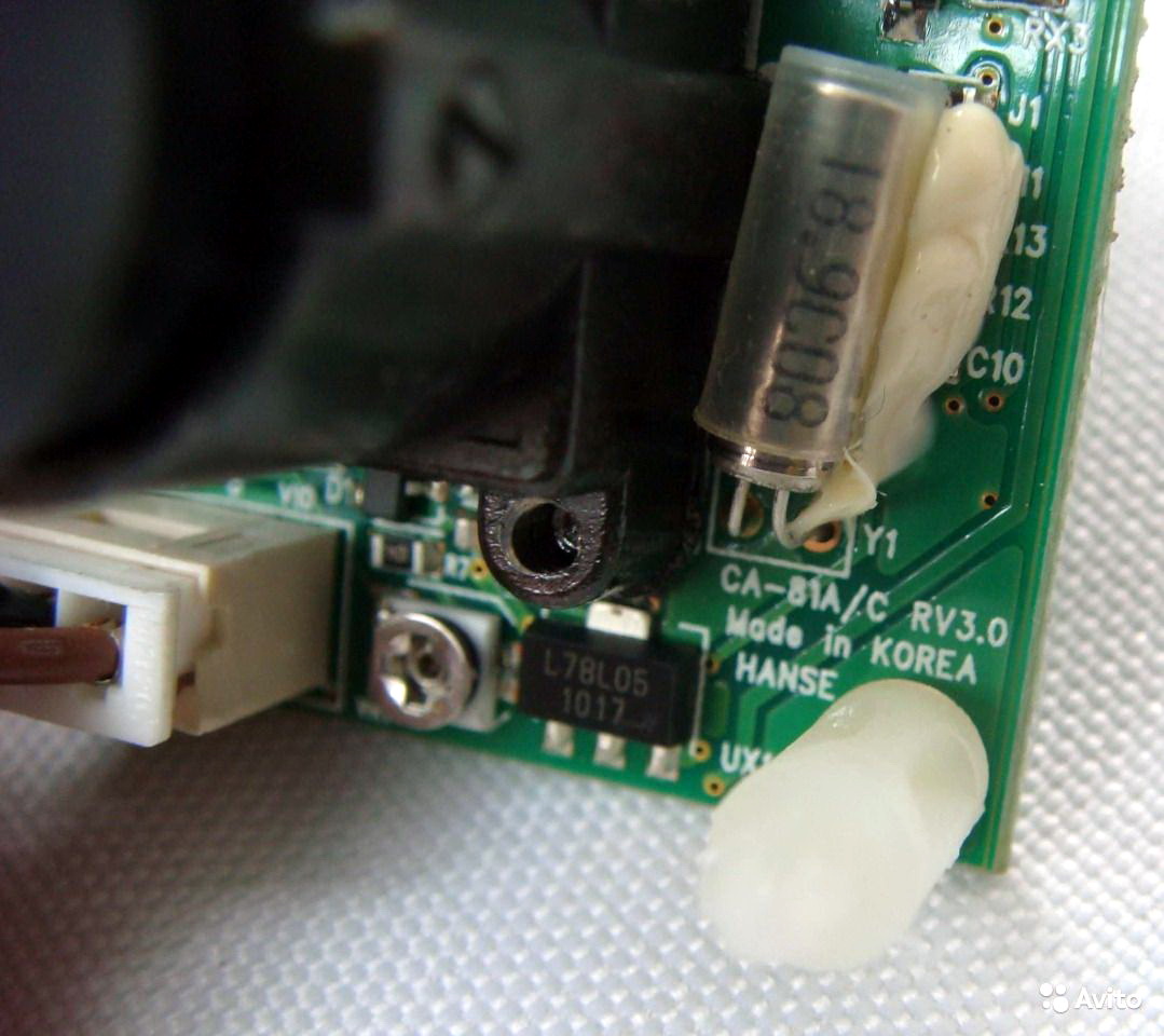

У меня на камере он отсутствует, его до меня выпаяли. Фотоаппарата не имею, поэтому нашёл в инете фотографию камеры (возможно ревизия другая) поэтому и компоновка, немного отличается. Предполагаю что это стабилизатор (вопрос на сколько вольт) исходя из того что вторая микросхема расположенная с обратной стороны платы, стабилизатор на 9V (маркировка A9) с неё питание идёт на отсутствующий элемент.

UX1 = L78L05, пятивольтовый стабилизатор.
