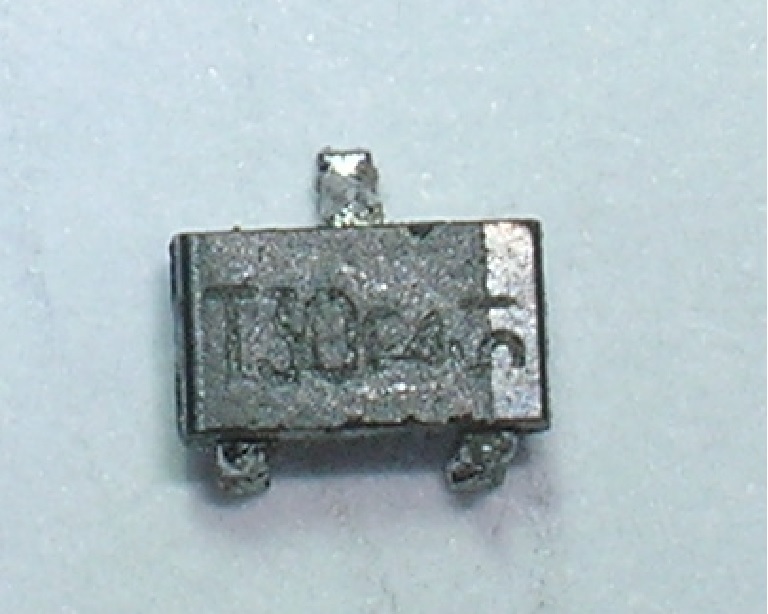

Помогите опознать smd элемент корпус sot23 стоит в цепи питания 3,3V lcd матрицы
Прилагаю фото элемента и примерную схему включения

alexzero, у тебя точно 3 пин на идёт на +3.3В на БП? не на корпусе сидит он ( бывает ,что +от БП идёт по корпусной шине) если нет? тогда очень похоже на банальный цифровик типа PDTC114YU cмотри у него код Т30 ( но там корпус другой SOT323) ЗЫ- у PDTC114YT -корпус SOT23 но код 27 -значит не катит

Да 3pin 3.3V c AIC1084-33PM
2pin питание на матрицу
1pin с проца при включении кнопкой появляется 7,4 V
После демонтажа если замкнуть на плате места pin2 pin3 появляется изображение не матрице

alexzero, так какие проблемы в отношение цифровика то ,что я дал по ссылке? ( два ленейника на пит . матрицы идти не может) тем более если ты
- ты коротишь Э-К- этого транзика и с ленейника 3pin 3.3V c AIC1084-33PM подаётся напруга на матрицу ,а не с 1pin с проца -вот из за этого и появляется на Б-транзика 7.4В
ЗЫ- транзик у тебя не открывается -вот из-за этого у него на базе 7.4 В и при этом не управ. с проца на матрицу

чёт сдаётся мне что это полевичёк
ну и какой же поливичёк -интересно? (когда кажется -надо крестится улыбка ) с Монитора взял такую инфу от Доктора -что
n-канал
подмигивание смотри не верующий фома

Действительно оказался n-channel
повесил на соплях n канальник 5 амперный всё заработало

alexzero, ну не знаю возьми ,что-то из IRF в корпусе SOT23 (надеюсь они более доступны ? ) http://www.irf.ru/html/mosfet.html
или так попробовать sot23 n-cannel

На мониторе посоветовали IRLML6246
он доступен завтра попробую
