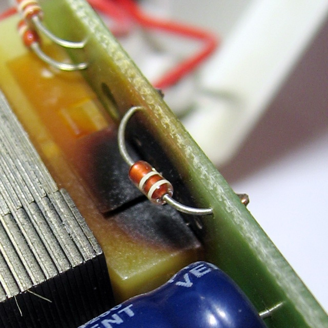

Прошу помощи в определении двухвыводного полупроводникового прибора в стеклянном корпусе длиной около 4 мм. На корпусе имеет две белые полосы, смещенные в сторону анода. Предположительно, выпрямительный диод. Фотографию прикрепляю.

В какой цепи стоит?
Походу это какой-то БП дежурного режима?

Стоит в цепи выпрямителя по схеме однополупериодного удвоителя напряжения (пример-картинку прилагаю). Блок питания мощностью 5 Вт сетевой, трансформаторный, типа "вилка".

ну так там обычный диод должен стоять.Стабилитрон могут ставить параллельно нагрузке для защиты от скачков

Я тоже так полагаю. Хотелось бы опознать деталюху.

поменять все на 1n400х и не морочить себе голову

Не всё можно опознать мож это диоды спецзаказные\опытные\военка.
Да и не та это деталь ради которой все будут мозг ломать
1-В этом ты уверен ? мож в обратку т.е к катом эти полосы расположены? т.к ты писал и фотку положил
Нашёл в сети пример таких же диодов, но с жёлтыми полосками
Так вот они то в сторону катода расположены
2- это совковый или буржуйский прибор ?
На вряд ли при таком включение ( как у тебе на срине) схеме последовательного удвоения напряжения ,будет такая мощность ( сам когда то делал такую схему для питания приёмника ( только без разделительного транса - непосредственно в сеть включена была ,через кондёр 1мкф ) ток там ограничивался реактивным сопром кондёра ,я бы лучше изменил эту схему на схему Латура с параллельным включением - ну это дело хозяйское
ну а теперь в отношение определение твоих ( и как на фотки желтыми полосами диодов) есть у меня такие же именно как и у тебя - но по моему это диоды соцлагеря ? могу только предположить что это КД521Г (2Д521Г) -белые ,КД521В (2Д521В)-желтые (и скорей всего где то конца 90-х г выпуска - тогда каждый заводы маркировал диоды по разному - к примеру у меня есть диод Д20 с белой полосой ) если это импорт то скорей всего ВА -красная полоса и 1N- черная полоса ,скорей всего MAxx - Matsushita Electric Industrial Co., Ltd. Panasonic (как и National, National Panasonic, Technics, Quasar)-( помню стояли такие в видаке панас -точно не помню его модель- но там желтыми полосами стояли они в БП - если так уж не в терьпёж могу найти его ) или Rohn 1SSxx - ставь 1N4148 ( как функциональный аналог- да туда хоть Д226 покатит ) или как тебе советывают всё зависит от потребления тока нагрузки - такой и бери диод ,а вольтаж там не смотри -больше чем 50 В там с головой хватит
ЗЫ-найти их по таким полосам в корпусе DO-35 практически не возможно - может быть всё ,что угодно и военка и заказуха ,и ещё соцлагерь таким тоже занимались- почему и спросил я тебя выше -это совковый прибор или импорт (и в заголовки темы исправь на это название ,т.е в корпусе DO-35)

MA2B190
