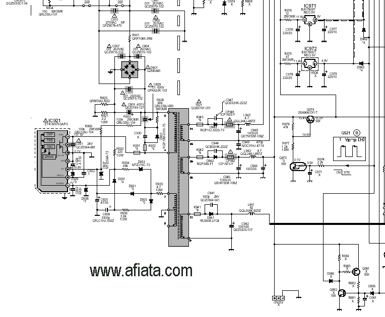

Сообщение #1 От 22/05/2013 11:05 цитата
Телевизор 14 диагонали взорвана STR читаемые символы только R вверху и внизу 3 на конце. Плата похожа на erisson 1430 http://monitor.espec.ws/section1/topic197723.html но отсутствует оптрон, значит str g5653 не подходит. Подскажите какая микросхема должна стоять?

Все шильдики у телевизора оторваны плата по фото похожа на 1430, схема похожа на шасси ETA-5 единственное отличие в блоке питания отсутствует оптрон и его обвязка. Процессор 8891CSBNG6KF8 кадровая D78040 звук TEA2025B FBT- BSC24-01N4094E

шасси точно ETA-1 только блок питания собран без обратной связи. Отсутствует оптрон и обвязка. Какая же стояла STR - все форумы уже облазил, везде схемы только с обратной связью стоит STR G5653 ?

Диман75,может эта покатит? посмотри на STR-W5753А ? телек наверное Калинигратской сборки -там таким балуються в Самцах видел тоже БП без опрона ( помоему на шасси KS9A?) видел я такие БП только в Тошибах и Шарпах но в Эрисонах не втречал ( мож просто не попадались?)
  STR-W5753A.gif  31.99 КБ  Скачано: 883 раз(а)

STR-W5753А 7-ми ногая, у меня 5-ти ногая, по цоколёвке как у str g5653

а почему такая увереность если ты не знаешь какая микроба стоит в твоём загадочном БП -а если у не неё 2 ноги обломались? Диман75, может это тебя прозреет ( если по китайски умеешь читать ?) http://www.go-gddq.com/html/s225/2006-09/406637.htm есть ещё в Шарпе такая стоит ,мож твой случай?

Диман75, Вот твоё шасси, и твоя микра STR G5653 улыбка подмигивание

Поставил str g5653 всё пошло! Ура! Но сомнений было много. Спасибо!

ШАССИ в базе есть модель 1430,1435 , только схема БП без обратной связи. В+ 130 вольт. Как отметить тему как решённую?
