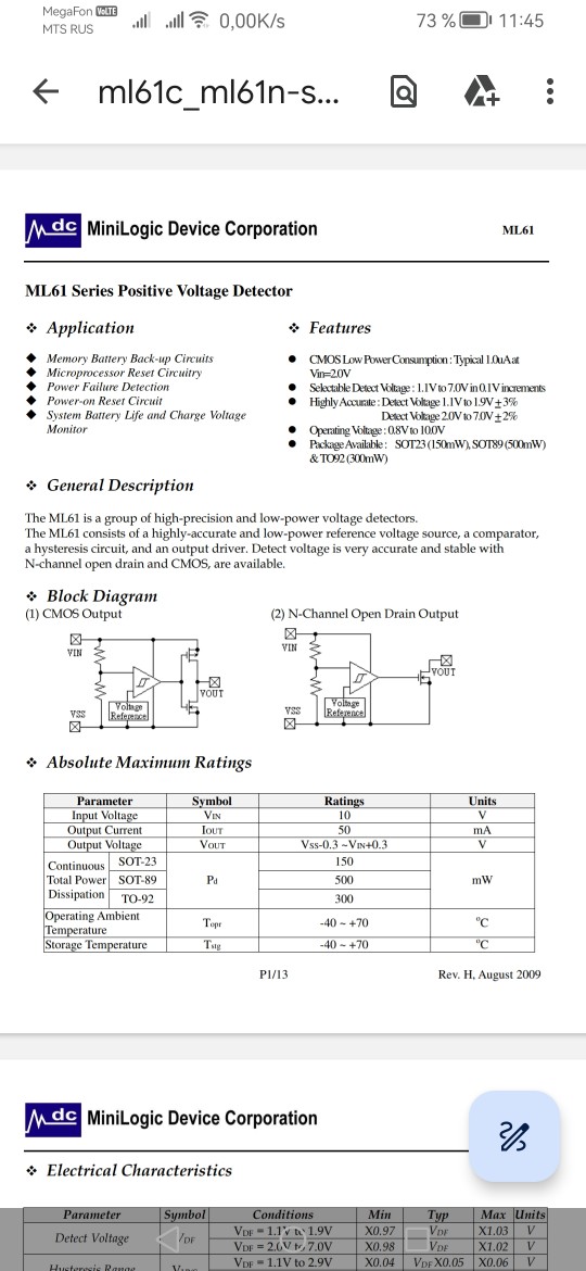

Всем привет. Деталь в smd корпусе sot 23-3. Маркировка C34 R. Заранее благодарен за помощь.

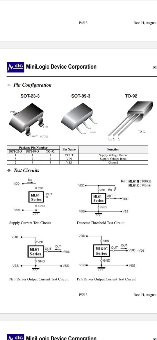

Артем88, ML61C342M Примеряй. В профиле заполни откуда сам...
ДОБАВЛЕНО Чт 04 Май, 2023 11:50
Артем88,

Артем88
Сообщение #3 От 04/05/2023 11:13 цитата
спасибо, то что я искал!
