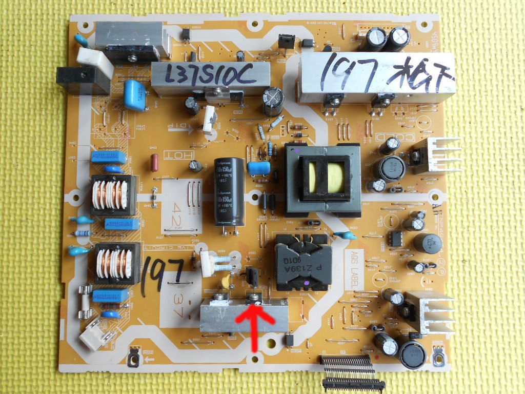

Помогите найти аналог на транзистор 13n60e
И нужен аналог микросхемы 5501a
В продаже не транзистора не микросхемы нет, может аналог найдется.. фото выложил транзистора
iv-9
Сообщения: 6390
Если я напишу тебе 15N80 - устроит? Твой транзистор - 13A, 600V. Исходя из этого и ищи, например 13N80, 15N60 и т.п. Очень желательно также, чтобы Rds было не выше или сопоставимо. Хотя, думаю, для твоего прекондея и на 10 ампер пойдут. Насчет FFA5501A - посмотри архив по замене на L6561-L6562 в прекондее LG LP78a / PP78.

serq98
| iv-9, тоесть ампераж можно и ниже или выше, а вольтаж 600v не ниже не меньше? |
iv-9
Сообщения: 6390
| Я бы при возможности все ставил не ниже, но бывало, что ставил 10N60. Вольтаж ниже нельзя, выше все можно, и вольты, и амперы. |

Kolupalkin, в Бп перекондей, Телевизор Panasonic TH- L37S10C Power Board TNP4G454

Kolupalkin
Сообщения: 914
serq98,
О,сам раскололся
Шит глянь ,там -2SK3520 ,500v ,8A и всё ,что больше - харЯшо , а вот R - 0,65-0,85 ,харЯшо всё ,что меньше

serq98
| Kolupalkin, там два транзистора 13n60e , желательно менять оба, если менять один аналог, то второй тоже на аналог? |
Kolupalkin
Сообщения: 914
| serq98 писал: | | Kolupalkin, там два транзистора 13n60e , желательно менять оба, если менять один аналог, то второй тоже на аналог? |
Паралельно должны стоять одинаковые - аксиома ! |
