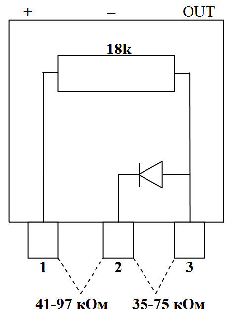

Привет.
От ИК приемника тв тюнера Avermedia 203 оторвался кабель. На ножках не осталось остатков цветных проводов.
Пожалуйста, помогите найти схему на этот ИК приемник. На корпусе вроде написано 241 japan 2, L297. В интернете не смог найти по обозначению на корпусе. С таким корпусом есть приемники, но распиновка у них разная - непонятно какой мой.
Померял мультиметром:
* Между 1 и 3 ногой 18 кOm в обе стороны,
* Между 1 и 2, 2 и 3 ногами - разные килоомы в обе стороны.

с питания 5в резюк по току, и ширяй как угодно пока не попадешь правильно, пультом в глаз и на осцил
с другого в схеме вызвони они мал чем в отличии, прикинь по сопротивлению

Тут смотрел? http://monitor.espec.ws/section27/topic10764.html

Сообщение #4 От 25/07/2018 22:15 цитата
Yuritsh писал:
Да, я смотрел еще днем. Такого номинала, как на моем корпусе, не нашел.
________________________________________________________________________________________________________________________________________________________
Нашел такую вот как бы типичную схему для всех ИК приемников:
1) Так как у меня между 1 и 3 ногой 18 кОм в обе стороны, то, согласно этой схеме, видимо у меня эти 1 и 3 ноги есть Vs и Out (неясно пока какая 3, а какая 1), а 2-я у меня есть Gnd.
2) У меня сопротивление между 1 и 2 ногами - 41 кОм и 97 кОм в обе стороны, а между 2 и 3 ногами - 35 кОм и 75 кОм в обе стороны.
3) И если к условному внутреннему диоду (транзистору) прибавить резистор, то общее сопротивление увеличится на величину резистора. Так как на 1 ноге сопротивление больше, чем на 3 ноге, то, очевидно, что 1 нога это Vs. И вот у меня получилась такая схема. Пожалуйста, скажите прав ли я, правильно определил выводы или нет?

Да при чём тут вообще "номинал"? Где там виден "номинал"?
Alextbv писал:
И если... И вот...
Полез куда-то в дебри. Я тебе дал варианты распиновок. Их, в таком корпусе, всего ДВА варианта - Out/Vs/Gnd или Out/Gnd/Vs.
Питание подай через резистор, достаточного сопротивления, и попробуй оба варианта.

Сообщение #6 От 26/07/2018 18:59 цитата
Всем спасибо!
Ответ: Out/Gnd/Vs
