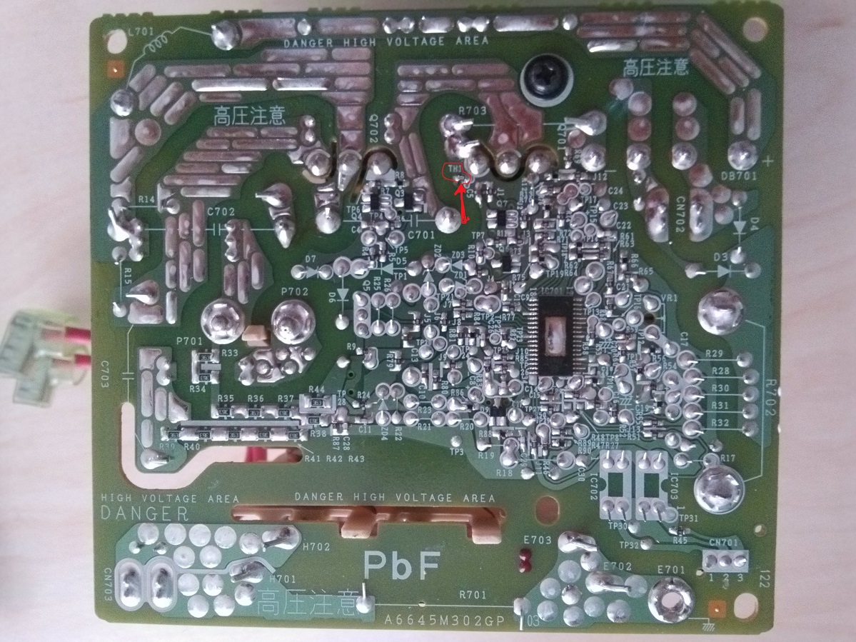

Номинал TH1 на плате инвертора СВЧ F6645M305GP

Помогите определить номинал термистора TH1 на плате инвертора СВЧ Panasonic. Принесли в ремонт плату с уже отсутствующим элементом. Похожую схему нашёл, но на ней нет вообще термистора. Фото нашел один в один только у меня плата маркирована F6645M305GP. Фото с указанием элемента прикладываю, элемент указан красной стрелкой, судя по размерам места пайки это SMD NTHS0402.

Lensmen. писал:
И нафига он там
этот ТН1 соединяет меж собой эммитер одного из ИГБТ транзисторов напрямую с одной из ножек управляющей микросхемы.Я так понимаю, обратная связь какая-то таким образом...
ДОБАВЛЕНО 13/03/2017 17:41
Чё дальше-то с ним делать?? Замкнуть его что ли нахрен... бяка

Сообщение #5 От 04/10/2023 08:08 цитата
звонится 16ком в обе стороны
