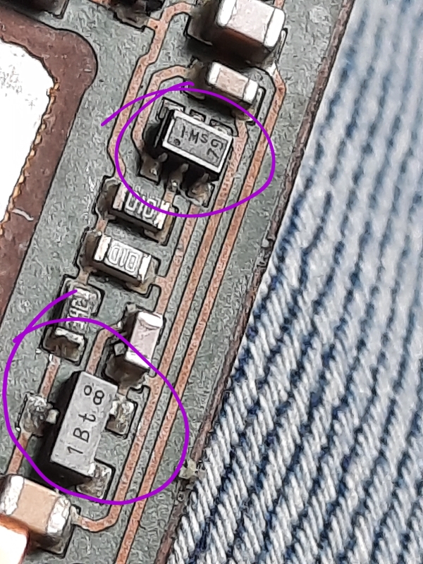

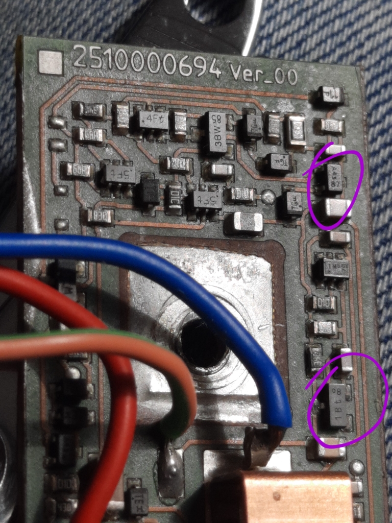

Опознать smd 1bt 80
  Список форумов » Даташиты
MotoLive
Сообщение #1 От 19/03/2022 12:00 цитата
Стоит перед мосфетом управления оборотами отопителя в авто. А так же важно найти вторую деталь смд 6 ног которая этим скорее всего транзистором управляет. Если я правильно понимаю по схеме 1bt сажает затвор на минус, а А4s 87 дает сигнал шим. Но цоколевку этих транзисторов никак не могу найти.

Сообщение #2 От 19/03/2022 20:13 цитата
1Bt - BC846B https://www.farnell.com/datasheets/1699731.pdf
1Ms - BCM846S https://www.infineon.com/dgdl/Infineon-BCM846S-DS-v01_01-en.pdf?fileId=db3a30431441fb5d011449d337210244
A4s - BAV70 https://www.infineon.com/dgdl/Infineon-BAV70SERIES-DS-v01_01-en.pdf?fileId=db3a30431400ef6801141c0ba40e041d
MotoLive
Сообщение #3 От 20/03/2022 12:59 цитата
BigUh, огроомное спасибо, честно даже надежлу потерял найти, думал это нереально. Как вы это сделали?)

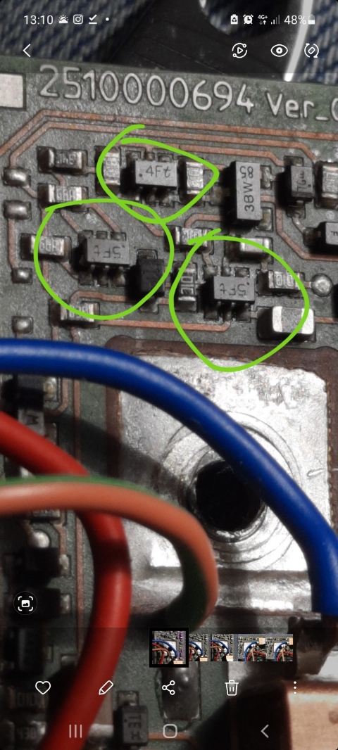

Сообщение #4 От 22/03/2022 12:09 цитата
Можете еще посмотреть что за деталь с маркировкой 4Ft и 5Ft? Фото добавил сверху.
BigUh
Сообщения: 193
Сообщение #5 От 23/03/2022 20:18 цитата
4Ft - BC846S https://static.chipdip.ru/lib/704/DOC011704344.pdf
5Ft - BC856Shttps://assets.nexperia.com/documents/data-sheet/BC856S.pdf
