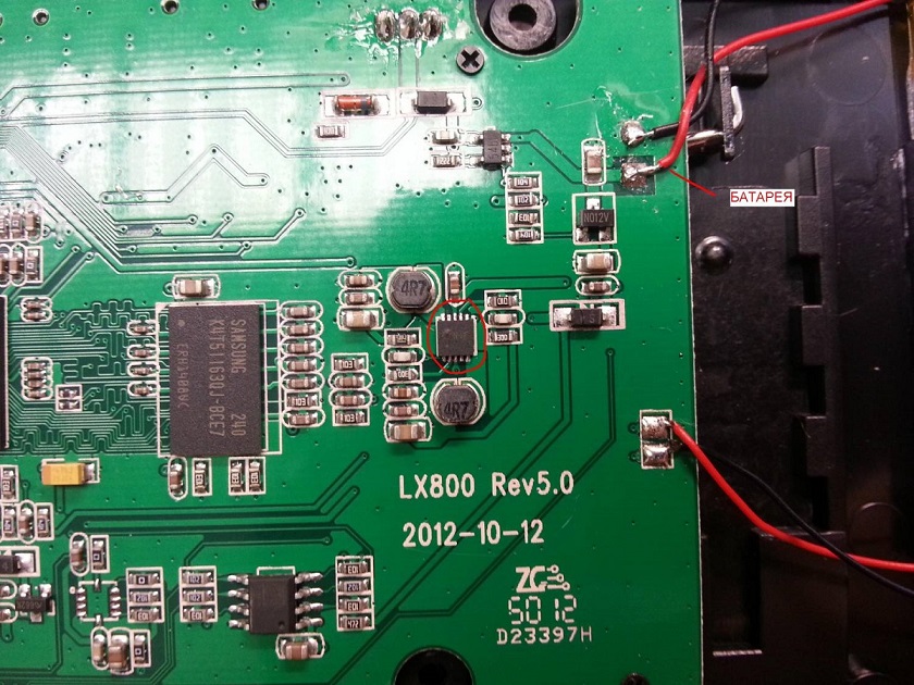

Видеорегистратор Rearview на плате LX800, выгорел конвертер SL34063A и видать напряжение с бортовой сети пролетело
на регистратор, вспучило микру с надписью HXN-HE и ниже видно цифры 0604

Выбирай
Судя по Package Marking, эту микруху, следует искать у Wiswood.

HXx-xx=H1001= LTC3406,FP6366,PAM2301

Ирина Слава, как можно ставить знак "равно", если у искомого элемента, судя по всему, ДВА выходных напряжения?

elektrochelovek, держи... http://archive.espec.ws/section1070/file31200.html

Yuritsh, roges, Yuritsh, Ирина Слава, Мужики!!!. Всем огромное спасибо, зарисую обвязку и сравню.
Очень походит обвязка у roges, но тема пока не закрыта ведь микруху надо ещё найти. Часто встречаля что, выжигает
конвертеры у китайских аппаратов и напруга пролетает дальше до камней. И ещё раз всех благодарю. браво!

Мужики, рисовать не стал а прозвонил, даташит и обвязка копия как у roges, дело за микрухой.
Буду искать. классно! Благодарю!!!.
