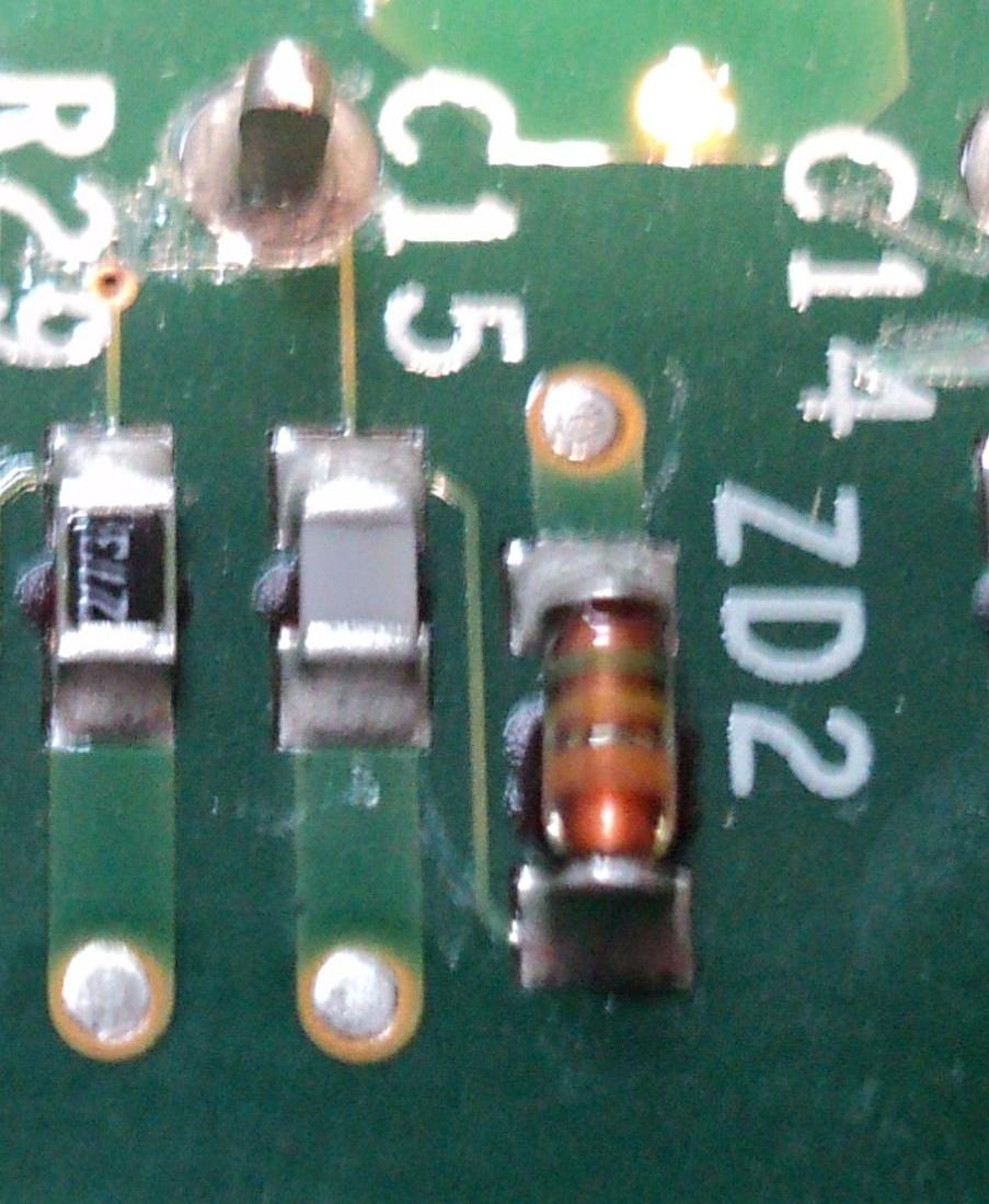

Помогите определить зверя. сгорел в автомобильном генераторе (митсубиси) диод. Корпус такой
Маркировка. в две строки
LS
6324 |

Да не сгорел, а защитил. Супрессор это. В какой цепи стоит?
ДОБАВЛЕНО 09/06/2014 07:59
Забыл добавить, что может быть была переплюсовка, хотя мало вероятно, а то бы предохранитель силовой вылетел, скорей всего гена пошел в "разнос", т.е. без ограничения напряжения, что еще часто бывает при откл. аккуме. |

По схеме на супрессор не похож, схема
Шоттки нельзя ставить. Если и ставить шоттки, то все. На шоттки падение очень маленькое.
Поставил щас диод близкий по падению. Но както работает коряво, а именно. При старте генерирует еле еле, после минут 5 выдает 13,6 и плавает с 12,4 до 14.
Думаю или менять возбудитель (600 тайвань) или диодный мост (900 тайвань). Всё остальное в норме. Правда есть выработка на кольце ротора, может бъет по щетке (щетки новые) |

agrlin, Чё та у меня картинка не грузится, ладно, смею предположить, что сгорел один из дополнительных 3х диодов на питание регулятора напряжения. В начале темы об этом не сказано, проехали. Эти диоды должны быть с одинаковыми параметрами, т.к. от этого зависит выходное напряжение гены, для регулятора напряжение после этих диодов является опорным.
| agrlin писал: | | Думаю или менять возбудитель |
Возможно, это легко проверяется, В общую точку этих диодов подать + с силовой клеммы и тогда увидишь плавает или нет. При выгорании 1 или более доп. диодов (были случаи когда они стояли недоступно, залиты в общую "подкову") делал просто - подавал + через реле от вкл. зажигания. |

serega-64, нет, те диоды в норме. Неисправный был в обмотке статора.
Собственно интересует даташит на диод. Сейчас вот обсуждаем тему и понимаю, что что-то именно с возбуждением. Скорее всего сниму на диагностику регулятор.

Тут надо в паре с геной отдавать, на столе регулятор может себя вести вполне адекватно, не раз было такое, замена решает пролему. Интересное вкл. регулятора, мой метод не подходит, у регулятора опорное "-", япошки как всегда в своем стиле, называется почуствуй разницу. Ну а параметры примерно 50в 40а, сопр. перехода мона по рядом стоящим сравнить. |
