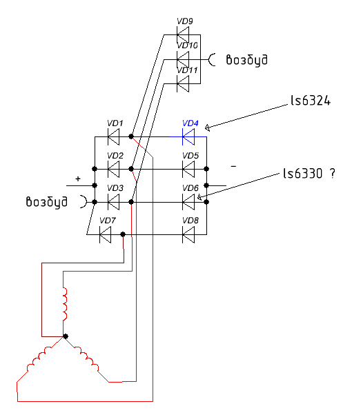

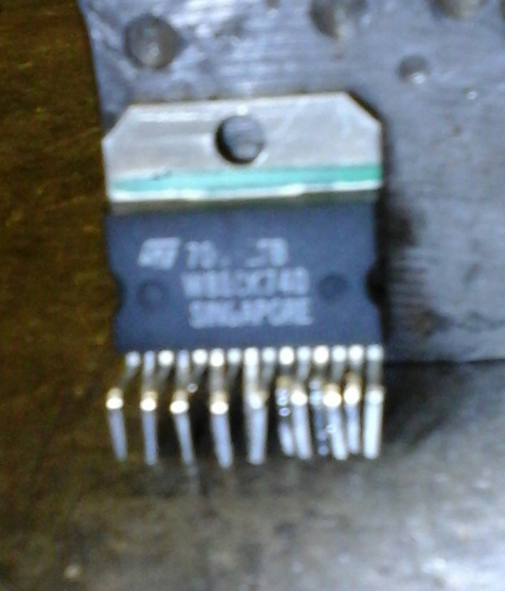

Помогите определить зверя. сгорел в автомобильном генераторе (митсубиси) диод. Корпус такой
Маркировка. в две строки
LS

Сообщение #2 От 09/06/2014 06:55 цитата
Да не сгорел, а защитил. Супрессор это. В какой цепи стоит?
ДОБАВЛЕНО 09/06/2014 07:59
Забыл добавить, что может быть была переплюсовка, хотя мало вероятно, а то бы предохранитель силовой вылетел, скорей всего гена пошел в "разнос", т.е. без ограничения напряжения, что еще часто бывает при откл. аккуме.

Сообщение #4 От 09/06/2014 08:33 цитата
По схеме на супрессор не похож, схема
Шоттки нельзя ставить. Если и ставить шоттки, то все. На шоттки падение очень маленькое.
Поставил щас диод близкий по падению. Но както работает коряво, а именно. При старте генерирует еле еле, после минут 5 выдает 13,6 и плавает с 12,4 до 14.
Думаю или менять возбудитель (600 тайвань) или диодный мост (900 тайвань). Всё остальное в норме. Правда есть выработка на кольце ротора, может бъет по щетке (щетки новые)

Сообщение #7 От 09/06/2014 09:23 цитата
Спасибо за ответы.
Rom-Zecs, как минимум классно!
Sheva0000, для обмотки может и не страшно, но для запитываемого оборудования, вопрос. На осциллограмме амплитуда плеча, где стоит шоттки, будет больше чем в других. Я не знаю как поведет себя оборудование на эти скачки. И как отработает регулятор напряжения в гене. В машине скоро будет стоять рация и такие мелочи думаю не к чему. Поэтому и ищу именно такой диод.
Диоды VD1-VD8 намертво припаяны. VD9-VD11 навесуха.

Сообщение #9 От 09/06/2014 09:30 цитата
agrlin, Чё та у меня картинка не грузится, ладно, смею предположить, что сгорел один из дополнительных 3х диодов на питание регулятора напряжения. В начале темы об этом не сказано, проехали. Эти диоды должны быть с одинаковыми параметрами, т.к. от этого зависит выходное напряжение гены, для регулятора напряжение после этих диодов является опорным.
agrlin писал:
Возможно, это легко проверяется, В общую точку этих диодов подать + с силовой клеммы и тогда увидишь плавает или нет. При выгорании 1 или более доп. диодов (были случаи когда они стояли недоступно, залиты в общую "подкову") делал просто - подавал + через реле от вкл. зажигания.

Сообщение #10 От 09/06/2014 09:43 цитата
serega-64, нет, те диоды в норме. Неисправный был в обмотке статора.
Собственно интересует даташит на диод. Сейчас вот обсуждаем тему и понимаю, что что-то именно с возбуждением. Скорее всего сниму на диагностику регулятор.

Сообщение #11 От 09/06/2014 10:03 цитата
agrlin писал:
Тут надо в паре с геной отдавать, на столе регулятор может себя вести вполне адекватно, не раз было такое, замена решает пролему. Интересное вкл. регулятора, мой метод не подходит, у регулятора опорное "-", япошки как всегда в своем стиле, называется почуствуй разницу. Ну а параметры примерно 50в 40а, сопр. перехода мона по рядом стоящим сравнить.
roges
Сообщения: 1199
Сообщение #12 От 09/06/2014 10:19 цитата
agrlin писал:
Желательно фото, с читаемой маркировкой, в тему.
Можно, на сторонний ресурс, только не Радикал!
