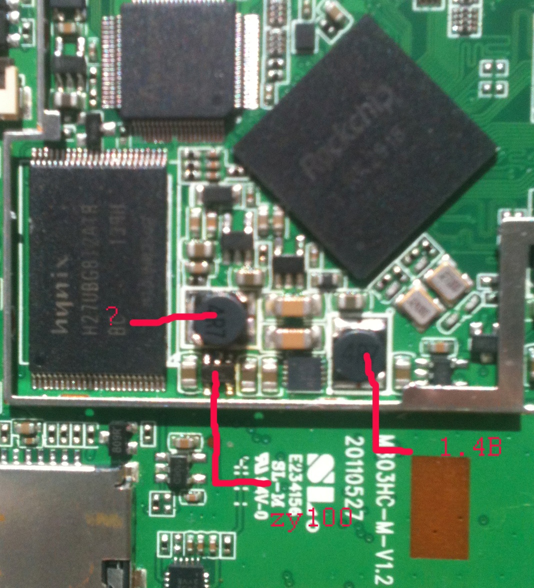

MultiPad PM5080B опознать элемент в корпусе SOT23-5

Помогите определиться с микросхемой или по возможности какое напряжение должно быть на дросселе ?. Предположительно стабилизатор напряжения с управлением. Корпус 5pin, маркируется ZY100, по распиновке 1- управление , 2-земля, 3- выход на дроссель, 4-вход V+, 5- .

Такая же микруха вздулась в планшете DNS. Что поставили взамен или подскажите аналог. Спасибо

antfom, если исходить из данных, представленных Автором темы в стартовом топике...
дов писал:
...то это - FP6161 (SOT23-5L) - http://www.feeling-tech.com.tw/km-master/ezcatfiles/cust/img/img/24/fp6161v067-lf.pdf

HX1001-AE эта тоже подходит, т.к. стоят ADJ резисторы
Вопрос остается, какое напряжение должно быть на выходе DC-DC для питания процессора

antfom писал:
Напряжение на выходе определяется делителем из резисторов на выходе.В даташите есть методика расчета...

antfom писал:
Озвуч имя процессора

Планшет на работе остался, завтра посмотрю точно, а так процессор RockChip.
Посмотрел даташит на FP6161, посчитал по делителю получается напряжение проца 1,3В
Rockchip rk2918

antfom писал:
antfom писал:
Rockchip rk2918
"Есть такая буква, в этом слове..."(С) - http://image.tianjimedia.com/uploadImages/2011/220/T5044I3TW78Z.pdf

Спасибо. Проверяем работоспособность процессора, думаю пока подключить через LDO

Кстати, есть схема POWER CONTROL RK2918 (китайский планшет - tablet m901), именно на FP6161.

roges писал:
Если нужно, могу сбросит в личку. подмигивание
Не помешает, скидывай. Включил 1,3В через стабилизатор, все равно ни каких признаков жизни, проц холодный, через USB не определяется, замыкал выводы флеш пишет устройство не опознано.
