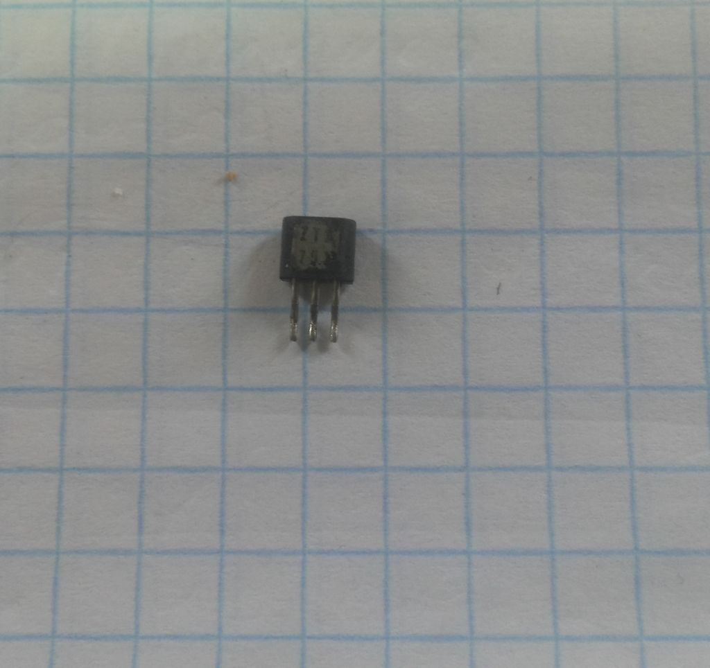

Нужно опознать элемент (меду ножками 0 ом)
Надпись вроде ZTA75
С другой стороны
ZTY
751
  .jpg  80.28 КБ  Скачано: 330 раз(а)

Bartow,хотя бы для приличия ,озвучи ,где стоит такая прелесть.
Bartow
Сообщения: 223
Сообщение #3 От 25/02/2016 12:13 цитата
Эта деталька стоит в блоке управления крышей, стеклоподъёмниками MERCEDES-BENZ SL500
Блок 129 820 00 97

может ZTX
http://www.diodes.com/_files/datasheets/ZTX751.pdf

Случаем не стабилизатор пятивольтный?

Точно ZTX751.
II3II спасибо!
