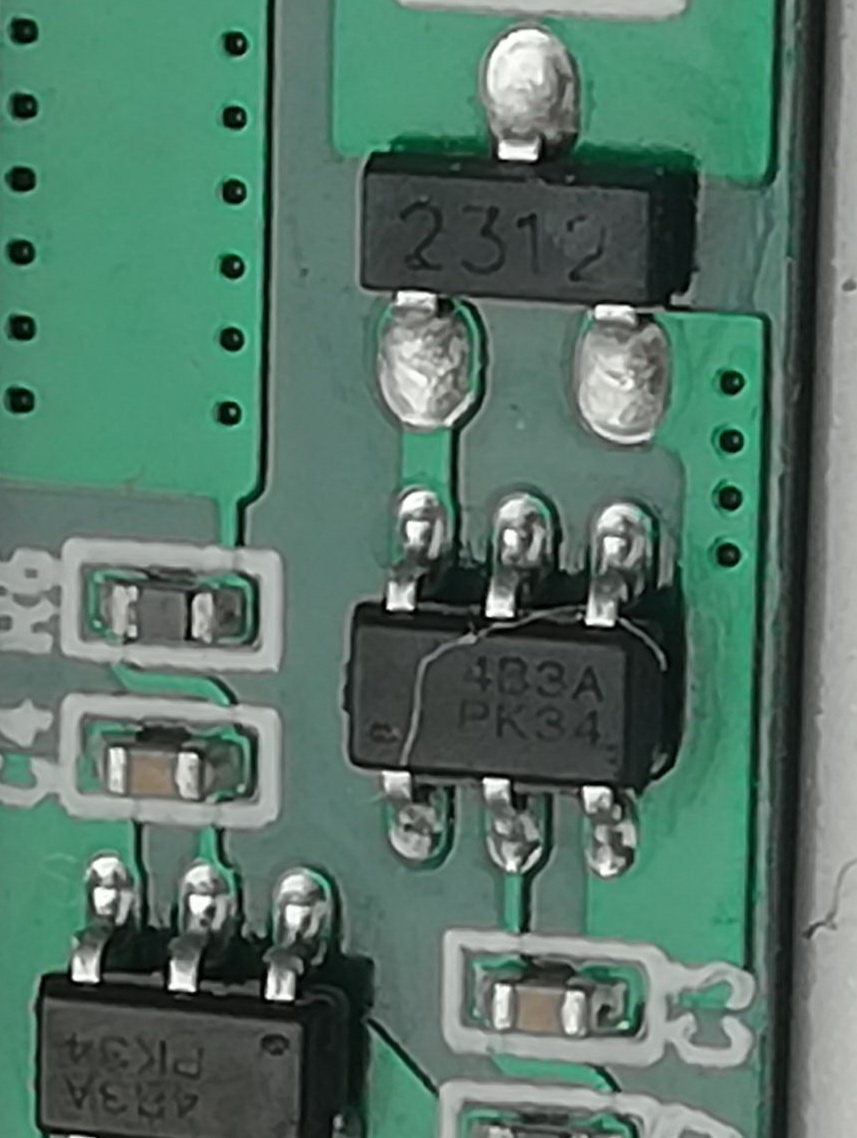

HK.T.RT2842P535, нет подсветки, убит драйвер UM3 с маркировкой 7913A в корпусе sot23-6.
Еще стоит в майн TP.SK508S.PB802
Кто менял на аналог ?

7913 идет либо sot23-5 либо sot23-3 и это LDO стабилизатор. Ваш шим контроллер похоже ob2273С .SG6848 / SG5701 / SG5848 / LD7535 / LD7550 / OB2262 / OB2263 - аналоги надо проверить по распиновке все ли сходится.

Lensmen писал:
в терминальном логе есть подсказка , где чёрным по белому написано что это за микросхема ...
PF7913A backlight_limitation_switchf marking 7913A
