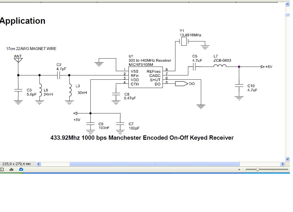

Корпус SOIC-8: 1,6-GND; 2-RF IN; 3-VCC (3,3V); 4-конденсатор C3 на корпус; 5-DATA OUT; 7-конденсатор C4 на корпус; 8-OSCILLATOR 6,753MHz.
Проверял описания TJA1021T, 1042T; SP485EEN; LT1328,5504; DS90C402; SA612; UPC1686GV. Подобного не нашёл, прошу помочь.

Похоже это мультимедиа преобразователь MICRF010YM.
  MICRF010BM.JPG  58.36 КБ  Скачано: 341 раз(а)
